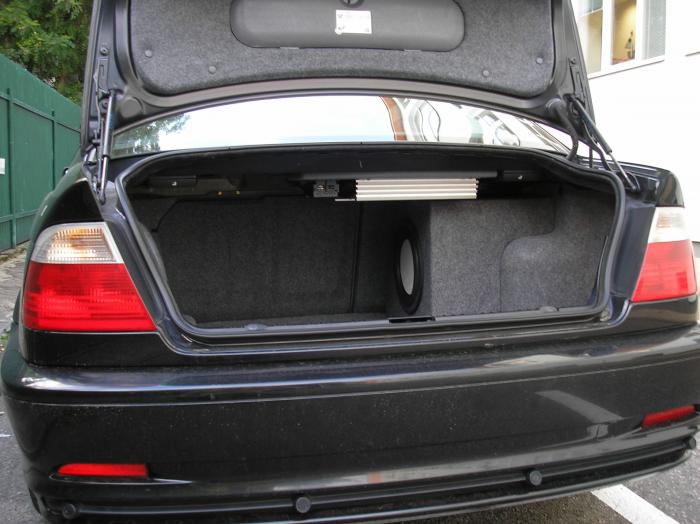

Verim ze jde zprovoznit i dalka, ale spise bych do toho nechtel moc vrtat.Muzu vedet proc nejde jine radio napojit na HK zesik? Prave jedine co jsem uvazoval, ze bych zmenil je to radio a SW. Ohledne radia - myslim ze u OEM radii byva moznost AUX vstupu, to by mohlo castecne resit mp3, ale jak se znam, tak budu asi dal vyuzivat changer.
Ma predstava o SW byla, ze bych ze zesiku vypojil ty repra z plata a misto nich na zes povesil ten dodelavany SW, proto jsem se pidil po vykonu toho zesilovace...
Jinak hezka instalance, neco takoveho decentniho bych si predstavoval.

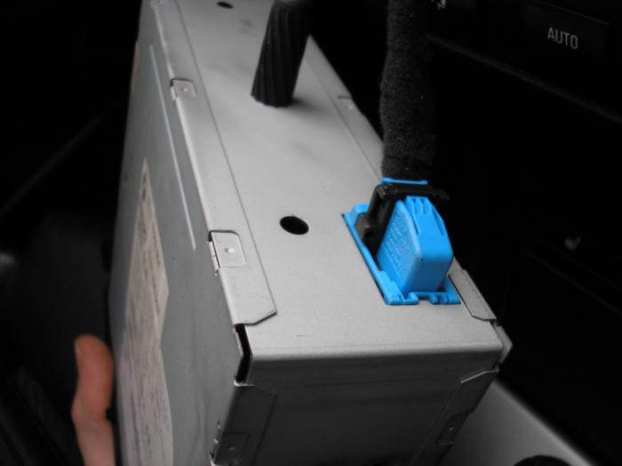

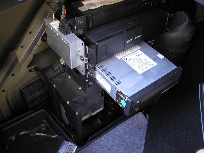

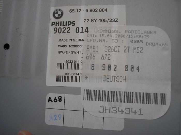

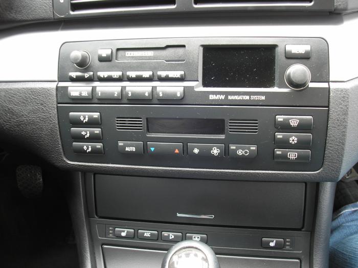

o 24.03.2011, 13:33 | doronel
Není rádiopřijímač ta bednička vzadu pod navigací? Vepředu je to jen ovládací panel. Alespoň u "velké" navigace to tak je. Ty rádia vzadu už mají nový Quadlock konektor.
