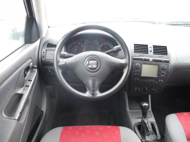

zdravim. Znamej si poridil nove autoadio do ibizi rok 2002 s tim ze ma takovej ten velkej displej origo. da se vubec u teto ibity vymenit radio?

o 18.03.2011, 11:35 | kral007 (eXtrem-audio.cz) (M)
na tomhle displeji se zobrazuji vsechny udaje jako teplota, sila vetraku, dalsi veci z palubaku atd. takze kdyz to vyhodis tak o to prijdes

o 18.03.2011, 11:54 | mishan
jako kral, nedá....

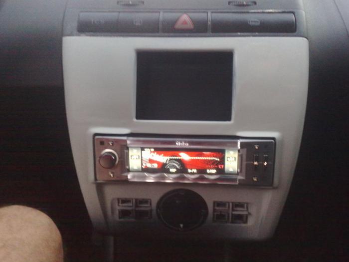

o 20.03.2011, 22:38 | bandita
brat si to urobil takto, na povodnu konstrukciu privaril plechovy ramik a vyrezal dieru a primeriaval a gitoval atd. Elektriku som mu prerobil lebo z plosaku displeja muselo ist kus prec. Inak vsetko funguje len hodiny sa nedaju nastavit.
