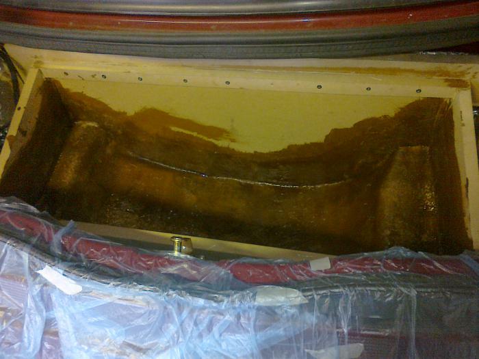

Čau kluci,
vím že se to tu už řešilo, bohužel vyhledávač nic podobného nenašel. Potřeboval prosim Vás vědět kolik vrstev (respektivně) tloušťku laminátu spodku odzvučnice (neni nosná).
o 06.03.2011, 16:22 | Woofers
Odzvučnice bude odolávat 2kW, mdf mám 24 mm
o 06.03.2011, 16:37 | tomas.V
tušim, že máš bassreflex tak aspoň 1,5cm silnou stěnu
o 06.03.2011, 16:38 | Bladzej
Jak velká to je plocha? Případně přidat vzpěry.
o 06.03.2011, 16:42 | Woofers
90cm dýlka, šířka 40cm ... Je to spodek odzvušnice která kopíruje spodek (tvary) kufru.

1,5cm mi přijde příliš.. Nemám to chycený na hrany.. Vychytávka nevychytavka :-) lepim a docela to schne.. nemám čas na písmenka :-)
foto k příspěvku  od Woofers
o 06.03.2011, 16:59 | noclue
sprav to tak ze nalozis nejakych 4-5mm a na ne zivicou zvnutra nalepis este 16-19mm mdf.. Priecne vystuhy by som dal tiez
o 06.03.2011, 17:10 | Woofers
Teď mám 4mm, myslím, že tuhý to bude dost, není to tak velký jak to vypada na fotce. Všude je to zapřený o materiál nebude to mít tendenci se hnout. Peru se s litrama.
o 06.03.2011, 17:22 | Woofers
Ale jo, vyztuhu uprostred dole mohl dat, nebo urcite dam...
