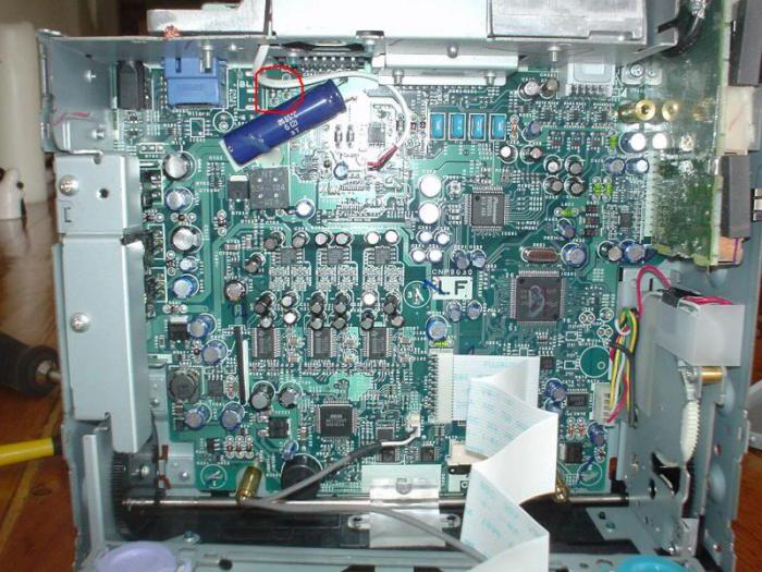

mame foto kde ta poistka je na plosaku?
o 04.03.2011, 18:07 | Dundee5
totok??
foto k příspěvku  od Dundee5
o 04.03.2011, 18:12 | Dundee5
tak ne to neni ono...
o 04.03.2011, 20:55 | lukee_cz
tady [ Link ] , to co je vymeneno za 1ohm rezistor

ako som predpokladal radio je v poriadku, kostra cinchu je spojena so sasi radia...
o 05.03.2011, 12:45 | Bladzej
Máš spojený šaši rádia s kostrou auta? Nemyslim tim přímo na -pol baterie, ale třeba plechovou šachtu rádia.
o 05.03.2011, 17:11 | Dundee5
Bladzej to neviem, ale uz je po probleme... resp. piskanie je minimalne prakticky nepocutelne ani pri pauze.. nastavil som zosiky na minimalne zosilnenie a z radia idem vo vrchnej casti rozsahu - tak ako to ma byt a je to bez rusenia..
