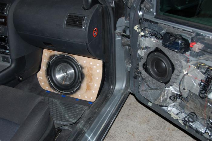

o 01.03.2011, 23:23 | noclue
len tak narychlo> vymena na 165mm repro ide s 25mm (mdf) podlozkami, ale orginal mriezka rezonuje lebo zakryva asi 1/3 repro...
foto k příspěvku  od noclue

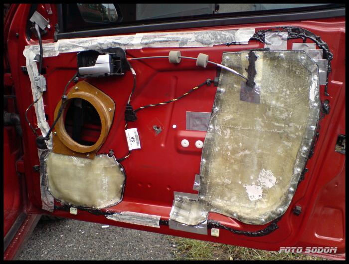

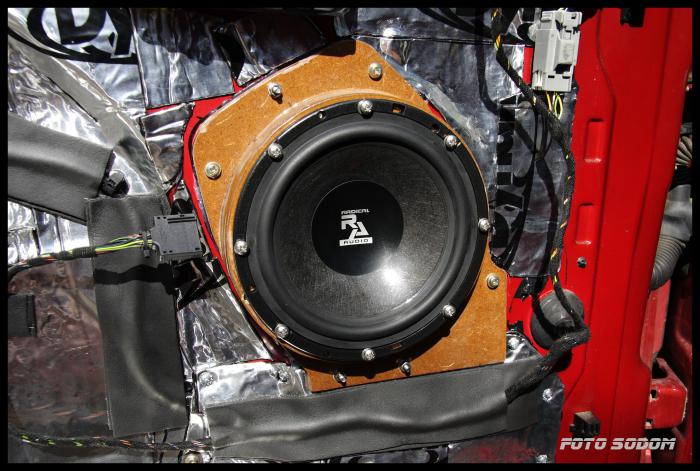

Mám uděláno takhle,vytlumený i tapecíry zevnitř a nerezonuje.
foto k příspěvku  od Sodom

O podlozky sa uz postaral rover:) A nebolo by foto este pred montazou komponentov a tlmenia? Cim ste uzavreli dvere? Plechom, laminatom?

toxx> tu velku dieru vzadu laminatom inak dyna xtr
sodom> fakt, ze to nepocujes, neznamena, ze nerezonuje... kazde teleso rezonuje, len ide o to ako velmi zasiahne vysledny zvuk a ako to vadi uzivatelovi :-)

noclue:pak tedy rezonance neslyším:)
