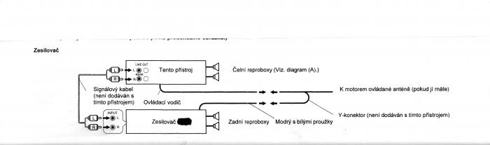

Mám to takhle zapojeny ,ale přes zesík mám přední repro.
Když chci nastavit fad na rádiu tzn. dám přední naplno, tak zadní nehrají,to je správně, ale když to udělám obráceně tak nehraje nic. Nevim jestli jsem někde neudělal chybu nebo je to normální.
foto k příspěvku  od milante
o 28.02.2011, 07:07 | bow
Nečekně, pokud máš 1 pár RCA tak to bude asi výstup předních repráků. Myslím, že pointu si domyslíš proč to nefunguje.... A pokud zadní nejsou slyšet či jsou nahlas tak si pohraj se vstupní citlivostí na zesu...
