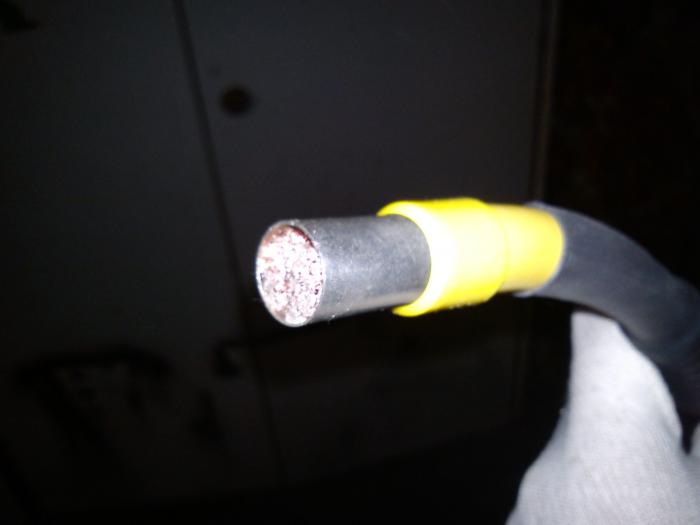

o 23.02.2011, 23:27 | jardajuzik
Chtěl bych se zeptat jesli je to lepší na kabel dát dutinky a prolít cínem než jen holý konec. Určitě e to čistější něž roztřepený kabel, ale jestli to lépe vede? Každopádně už jsem s tím začal, tak by mě jen zajímalo jestli nevyhazuju čas a peníze za něco "horšího". Díky;)

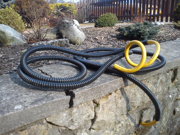

o 23.02.2011, 23:32 | jardajuzik
A jěště jestli někdo tahá kabel pod autem. Já to dělám už na třetím autě a zatím bez problému, táhnu to kolem brzdových trubiček, v pevném husím krku a protahuju kolem nádrže volnou průchodkou.
o 23.02.2011, 23:40 | axetom
tak to tahnuti venkem by me zajimalo to vypada dobre :))))
o 23.02.2011, 23:40 | hifim@ni@k
Neprolévej to, ať kabel zůstane pružný. Nejlepší jsou profi kleště, případně cínem chytit pouze úplný konec kabelu.
Napájecí kabel tahám vnitřkem, ale už jsem viděl několik instalací kde vedl po podvozku.
o 23.02.2011, 23:45 | jardajuzik
venkem je to paráda. rychlá práce, u baterky mám hned brzdový válec a tudíž i trubíčky, na ně to chytím, samozřejmě i kolem úchytů na kterých drží a šup s tím dovnitř...
A s tím proléváním, prolil sem pouze konec ale stejně mi přijde lepší metoda stáhnout imbusem pouze roztřepený kabel. Logicky si více sedne. Nevím těžko říci, ještě jsem to nezkoušel.
o 24.02.2011, 00:09 | noclue
logicky je naprd.
su normy, napriklad deutsche industrienorm (DIN) a tam sa tym zaoberali ludia od fachu, nie hobbysti na fore.
je jasne napisane, ze kable z tenkych vodicov pre vozidla (teda, to, co pouzivame v autohifi ale aj vo vlaku) musia byt nakrimpovane. cinovanie pri opakovanych otrasoch, tak ako ho ukazujes nie je dobre. Mozes nakrimpovat kliestami a skusit preliat cinom. Ak si dobre nakrimpoval, tak si vytlacil vzduch spomedzi jednotlivych ziliek medi a cin nema miesto, ostane len na konci.
Ak ti to ide este preliat, nie je to dobre nakrimpovane.
Tot vsjo.
o 24.02.2011, 11:03 | tomas.V
souhlasim s hifimaniakem....zaletuj pouze konec, aby dutinka nesjela

o 25.02.2011, 21:31 | michalm
ak ti dutinka sjela, tak si zle krimpoval.

Ale bylo to cca v počtu jednotky ks.
Já osobně malý průřezy pájím a velký průřezy krimpuju, ale chce to sehnat kvalitní kleště na krimpování, jen tak ve svěráku to opravdu není ono.
Problém cínování velkých průměrů v domácím prostředí je špatné prohřátí spoje - kabel odvádí hodně tepla, nedá se rychle prohřát jen ten spoj, nastávají problémy s pomalým nahříváním velké hmoty a s tím souvisejícím tavením izolace, oxidací odhaleného kovu atd.

o 01.03.2011, 21:57 | wattman
noclue: nesouhlasím!
Prosím, dodej, sežeň... jejich prohlášení, zjištění, normu, porovnání, výpočty...
Kabel pod šroub určitě neletujte - cín pracuje a spoj povoluje, dále nemá styčnou plochu, jako spoj bez něj. Ať už je to čokoláda nebo terminál u zesilovače.
