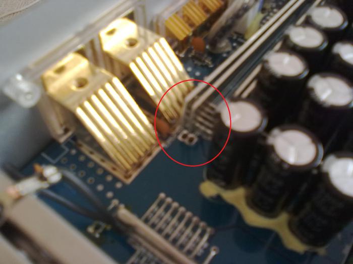

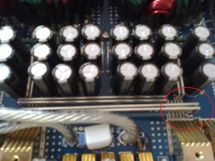

nejedná se o můj zesilovač, ale o kámošův. Je to jeden ze 3 kousků v republice. Zesilovač přestal hrát a okamžitě byl v protecu. Po rozdělání deklu nebylo hned patrné co je příčinou, ale po chvilce se na to přišlo.
Vidim tam jeden průser a to, že se propojky dotkly plusového kontaktu a tím je asi zdroj KO :-(
že by studeňák?
Zejtra zkusí kámoš konatktovat Pavla 528.....

o 22.02.2011, 18:04 | tomas.V
upadlé propojky

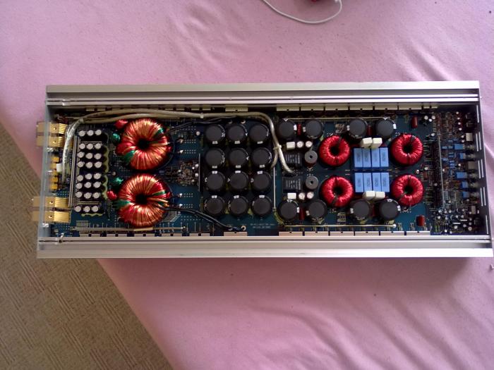

o 22.02.2011, 18:05 | tomas.V
foto k příspěvku  od tomas.V
o 22.02.2011, 20:21 | Pavel 528
no ty dve propojky co jsou vzdy u sebe jsou stejne spojene,takze to ,ze se spoji nevadi....
pokud sviti protect,tak zdroj KO nebude...bude KO konec...

o 03.03.2011, 18:49 | Pavel 528
tak opraveno...o]]
