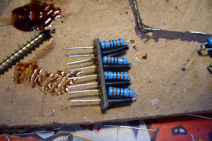

o 19.02.2011, 11:46 | Bladzej
Buďto se daj koupit, 100,- za jeden, nebo za 10,- si vyrobíš samodomo.
Mam je tam. Původně to bylo jen provizorně na zkoušku, ale provizorium trvá dál. Jinak všechno řídim rádiem. Externí pojistka na napájecím káblu by měla bejt. Mam dojem nožová 60A v takovym spešl pouzdře.

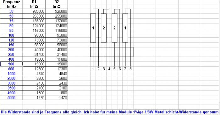

o 19.02.2011, 11:47 | Bladzej | Upraveno: 2011-02-19 11:53:12
Jinak nahoře jsem upnul tabulku na moduly. Ty dlouhý drátky od odporů potom zaštípni podle potřeby. Prostě aby si tam dal modul a měl konakt a zároveň aby nečuměl ven. Lepší je mít nožičky trochu křivě, aby držel, neb drátky schválné trochu přiohneš. Pro sychr jsem ještě zamatlal epoxidem drátky z odporů, to jen kdyby chtěli vypadnout.
Odpor udává frekvenci.

Dunde: jj LP, HP. Musíš si pohlídat kterej modul má jakou hodnotu, abys neprohodil frekvence. Samo když je tam nedáš, tak se dělit nic nebude.

Super, Bladzeji. Tu tabulku jsem pred par dny hledal a koukal jsem, ze me lonske tema o vyrobe AQXM modulu uz je smazane, nebo nejde najit. Btw. da se to i trochu jednoduseji udelat(ja ty naohybane odpory zalil tavnou pistoli mezi dva kusy kartonu a taky luxus). Mimochodem taky prilis nerozumim, co ti vadi na vidlickovych terminalech:-)Sam mam AQ 105.4 a pokud si dobre pamatuju, tak to ma dva sloty, jeden pro HP a druhy pro LP. Vzdy po dvou kanalech.

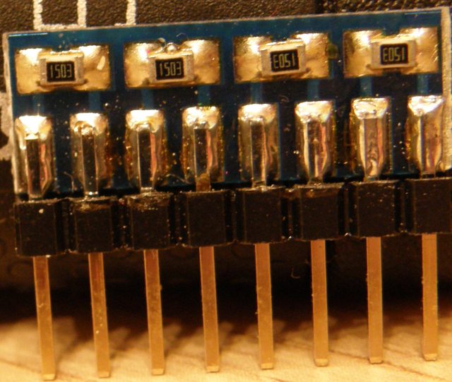

o 21.02.2011, 18:46 | m.j.
takhle vypadá origo modul bez krytky

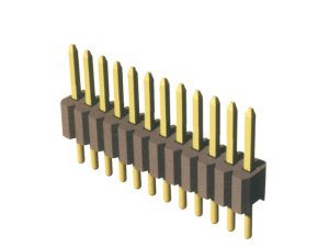

o 21.02.2011, 19:07 | Dundee5
z niecoho takehoto by to islo vyrobit...

o 21.02.2011, 22:04 | m.j.
myslim, že je to spíš toto plus smd rezistory [ Link ]
