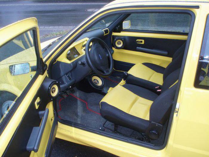

Přemýšlím o něčem takovém , do dveří domečky na 130mm , nebo 165mm repro a subwoofer do středního tunelu . Nevím jak zahraje Kicker CVT654 , který má průměr 165 mm a ozvučnice je doporučená 3,5-8,5 litrů a proto si myslím že by se dala do toho tunelu spáchat , nebo do palubní desky před spolujezdce .CHci do toho investovat co nejmíň peněz a pokud možno i co nejmíň místa .Poslouchám převážně rock a metal.Poradíte nejakou levnou sestavu?Do kufru nic nechci , tak by se hodil i zesilovač s menšími rozměry , aby se dal schovat . Přední repro může být klidně jen na rádio , nepotřeju žádný velký výkony , ale ty origo repro je fakt hrůza ,díky předem .
foto k příspěvku  od Mazda MX3
o 09.02.2011, 11:55 | Bladzej
Nechceš do toho dávat moc peněz, tak se vykašli na sub.
Dobře nainstalovaný kompa ti udělaj lepší parádu než sériovky. Prachy so bys vyhodil za sub, prostě vraž do úpravy dveří pro kompa.
Dávat středobasy do domečeku, jako na výšky, je blbost kvůli neobjemu ozvučnice, která by byla v tom případě i tak na pikaču.

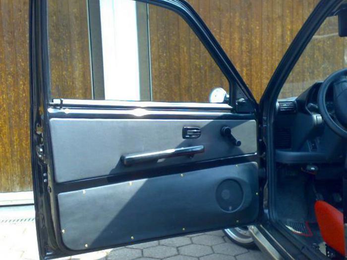

Nebo jenom udělat ozvučnice dolu do kapes dveří , co by bylo lepší ?
o 09.02.2011, 12:03 | Bladzej
Nevim jak to maj tady řešeno ve dveřích, ale ozvučnice středobasům se dělá buďto z celých dvěří, které vytlumíš, nebo hifi-fanatici vyráběj i vlastní ozvučnice do dveří.
Jako nejjednodušší se mi jeví předělat to tak, jako je na fotce co jsi teď dal. Jak to bude s obtížností ve skutečnosti si netroufám odhadovat.
o 09.02.2011, 12:06 | Mazda MX3
Samozřejmě jsem nemyslel udělat domečky , špatně jsem to napsal . Myslel jsem zpevnit ten tapicír a udělat nasměrování repro na řidiče a použít celé dveřě jako ozvučnici a pokusit se je co nejvíce vytlumit (je tam strašně debilní přístup), nebo udělat ozvučnici dole v kapse , jako jsem dal další foto .
o 09.02.2011, 12:15 | Mazda MX3 | Upraveno: 2011-02-09 12:16:24
Bladzej , díky moc za komentáře . Jak se tlumí a uzavírají dveře vím , proto píšu , že je tam špatný přístup , ale myslím , že by se to dalo . Jde mi spíše o to co by bylo zvukově lepší podle vás zkušených ? Repro dole v kapse , nebo nahoře směrované na řídiče . Vím , že hlavně záleží na směrování víškových repro , ale jestli to bude i nějaký rozdíl u středobasů nevím a proto se ptám . Co by jste poradily za repro ?
