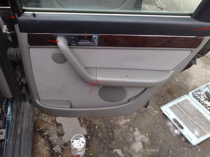

borci tak uz sem to nasel.Kdyby to nekdo chtel delat tak tady je navod
Zadni dvere
foto k příspěvku  od Butmen

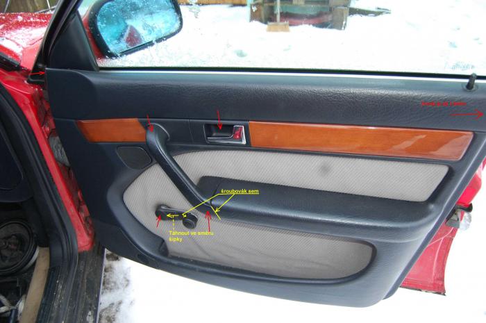

o 02.02.2011, 09:51 | Butmen
predni dvere
