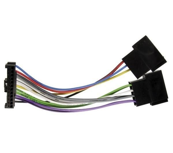

kluci nevíte negdo co kerý pin jak zapójit ?
mám rádio , kamošovi do hyeny a nevím jak to zaprdlit.
je to 12ti pin , totok:
díky moc
o 25.01.2011, 18:58 | wattman
černý - GND
žlutý - paměť
červený - ACC
modrý - REM
Zbytek repro - zjistit podle BAL/FAD a proměřit polaritu.

nebo spíš kde je kostra , pokud označení na obrázku odpovídá skutečnosti , vedle červenýho , úplně vlevo ?
o 27.01.2011, 11:17 | wattman
kostra je obal rádia... promer to pak s tím pinem v konektoru. Si poradis - ne?
Zda ne, nepoustej se do toho...
o 27.01.2011, 17:43 | cinto
presne tak kostra je cele rádio a zvyšok zapoj podla obrázku, farebné značenie je podla ISO t.j. je všade rovnaké...xixi...veľa zdaru
