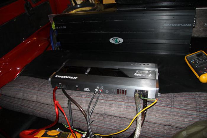

Testovací vůz
foto k příspěvku  od CarMedia.cz

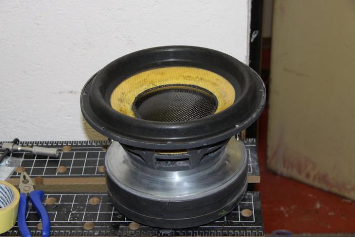

o 20.01.2011, 21:32 | CarMedia.cz
o 20.01.2011, 21:33 | CarMedia.cz

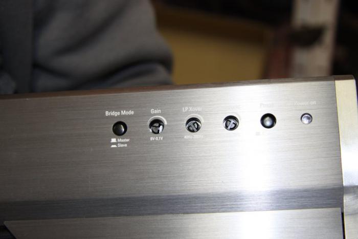

o 20.01.2011, 21:34 | CarMedia.cz
Nastavení TH1500D

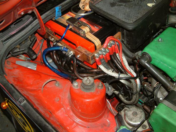

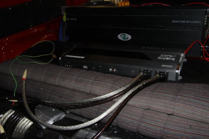

o 20.01.2011, 21:35 | CarMedia.cz
Zapojení TH1500D

Nastavení TH4000D
o 20.01.2011, 21:36 | CarMedia.cz
Zapojení TH4000D

Sami nyní můžete vidět, jak je nastavený Gain apod..
