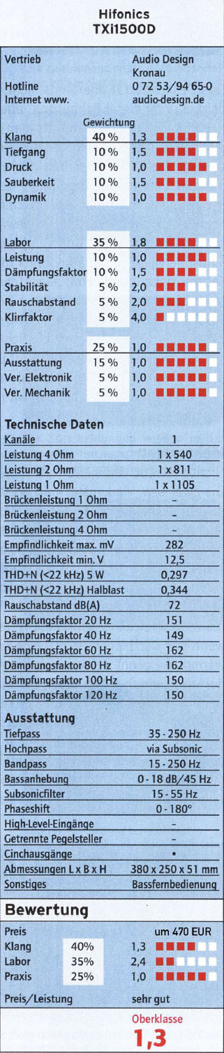

Volil bych dvoucívku 2x2 Ohmy s výkonem do 800 RMS, zesik má naměřeno 540/811/1105 RMS @ 4/2/1 Ohm, o reálném výkonu v autě se nebavím.... zapojení do 0,5 Ohmu bych v tomto případě neriskoval.
Sonic má poměrně mizernou citlivost, hrát samozřejmě bude, ale nevyužiješ skutečnej potenciál wooferu, můžu doporučit MTX Audio T812-22 [ Link ] odkud jsi? není problém sejít se a vyzkoušet.

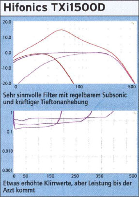

o 21.01.2011, 06:34 | Mááša
do toho GZka nedostaneš ani těch 500 W, právě kvůli zmíněné impedanci... na 2 Ohmy bys zapojil GZRW 12XD-AL (3,8 + 3,8 Ohm)
Seat Power: z CAR&HIFI 4/07
foto k příspěvku  od Mááša
o 21.01.2011, 06:35 | Mááša
