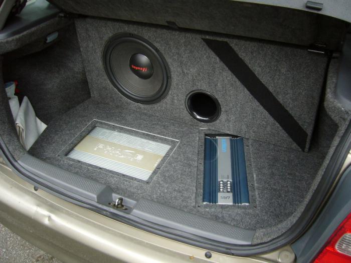

o 19.01.2011, 16:31 | hifim@ni@k
Ta Beyma je vyzkoušená. Více poreferuje třeba Wattman.
foto k příspěvku  od hifim@ni@k
o 19.01.2011, 18:06 | martin.dusa
ta Beyma už ale neni profík jako takovej.. (gumovej závěs, menší citlovst atd.) já tedkon pořizoval basák a tahle Beyma byla taky jeden čas mezi výběrem, ale dočet jsem se že údajně pokulhává s kvalitou zpracování - odlepenej závěs, připečená cívka ačkoliv nedostávala nějakej extra výkon.. takže jsem nakonec koupil Eminence LAB 12, ale ještě mi tu leží v krabici, takže jak hraje ti zatim neřeknu :)
o 19.01.2011, 19:18 | Boďa
Tak to by mě zajímalo, jak jí někdo upekl cívku. Má průměr 100mm. Takovej průměr nemaj ani některý tovární bedny bassreflex :-)
Ale pokud mu tam třeba zes pustí stejnosměrný napětí...
Budu jí mít 4 roky a neměnil bych. S takouvou razancí a větší hraje pak už jedině PA.
Jednu chybu ale má. Při vyšší výchylce mlátí přívodní lanka o koš - membránu. Neni tam na ně moc místa. Ale vyřešit to samozřejmě ve fabrice mohli...
