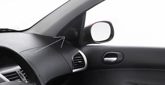

Zkousel jsi vysky i jinak smerovat?
o 18.01.2011, 13:20 | Dundee5
presne tak, skus inak smerovat, pripadne ozaj skusit otocit fazu... mozno nejaky zosik so suchsim prejavom..

je to nacpané do 206 do tých plastov pri štelovátkach
na spätné zrkadlá dá sa to vyťiahnuť dnes prehodím káble pustím "darkness" a uvidím ... díky zatiaľ za rady

proto jsem rad ze mam hedvabne .o))) ne k problemu a co treba i utlumeni napr..na vyhybce ci radiu?Pokud ani to nepomohlo tak zkusit to jine nasmerovani
