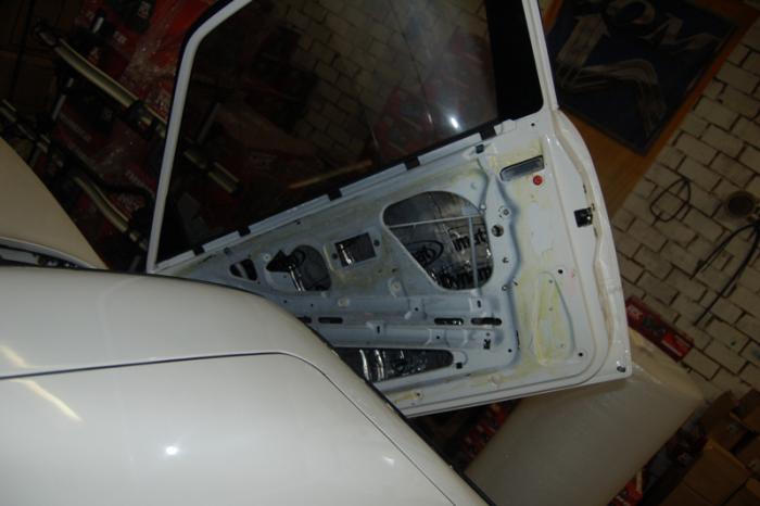

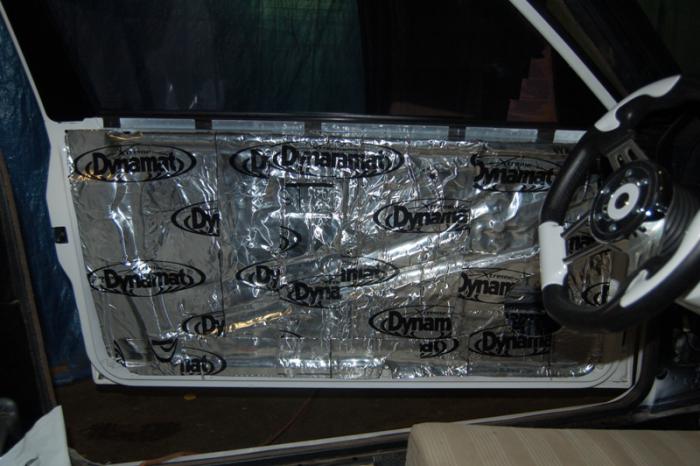

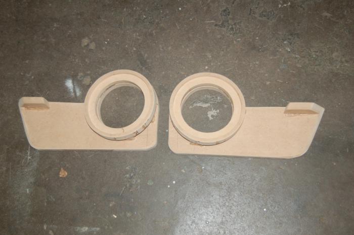

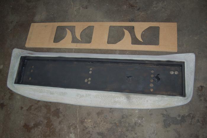

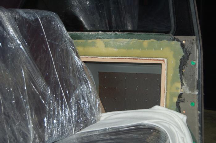

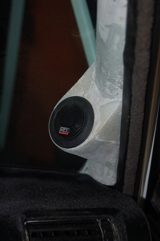

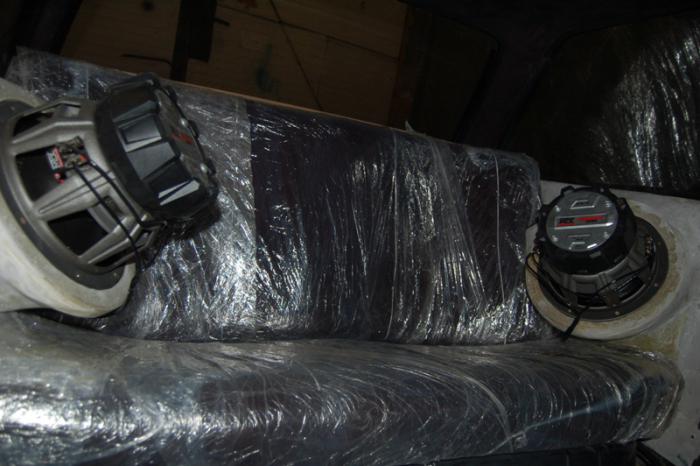

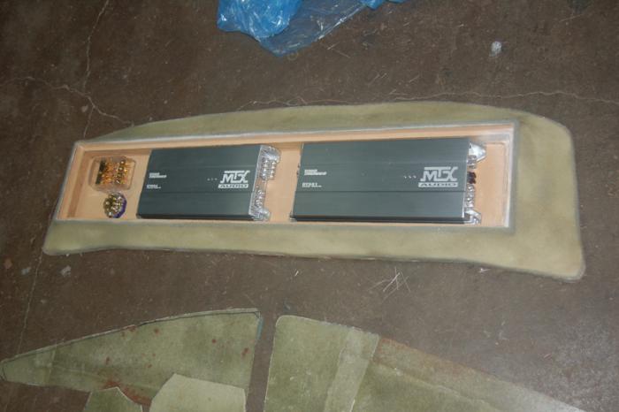

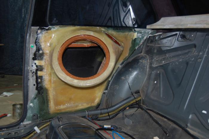

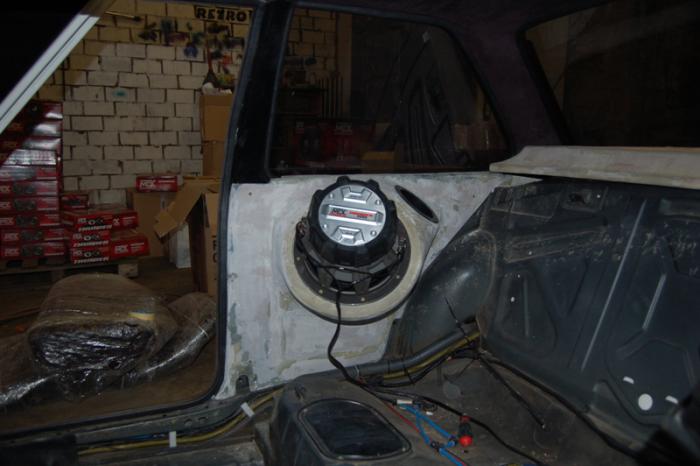

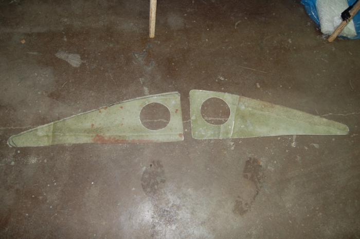

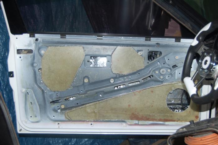

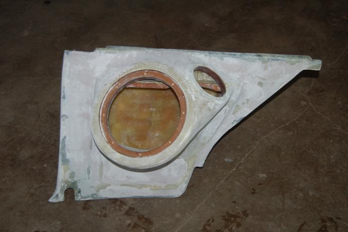

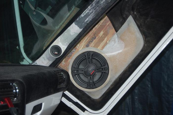

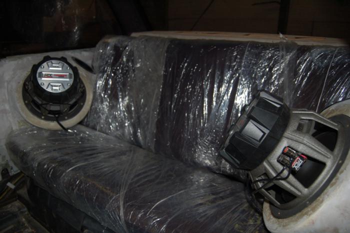

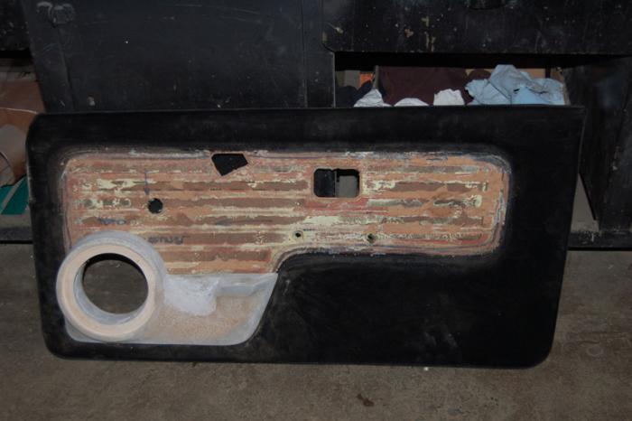

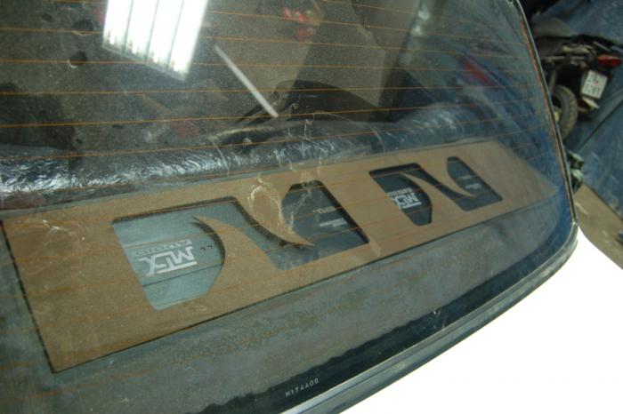

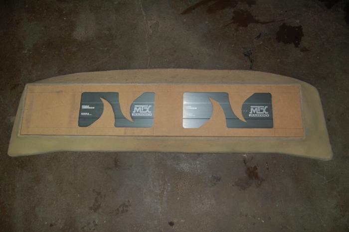

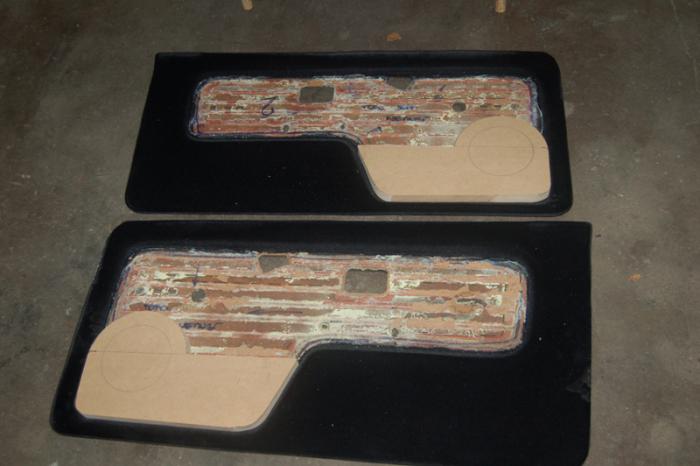

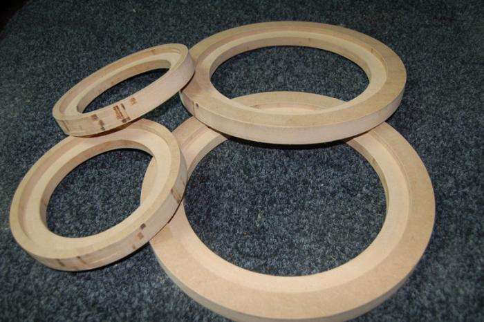

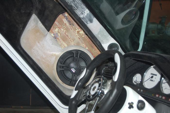

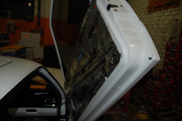

Chystaný projekt MTX v BMW E30. Je využito 3-pásmové aktivní zapojení s využitím následujících komponent:
Autorádio Alpine CDA-117Ri
Procesor Alpine PXA-H100
...Přední komponenty MTX Audio T6S652

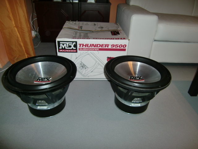

Subwoofery 2x MTX Audio T610-22
Zesilovač pro přední komponenty MTX Audio RT604
Zesilovač pro subwoofery MTX Audio RT501

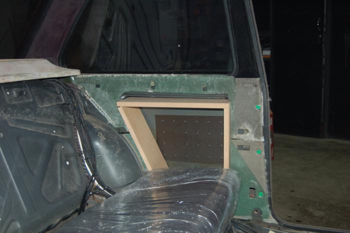

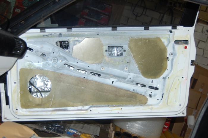

Hlavním cílem je kompletní instalalce všech komponentů v interieru vozidla bez využití zavazadlového prostoru. Zesilovače uloženy na platě automobilu, přední reproduktory místo pod palubovkou u nohou vsadit do dveří a dva 10" subwoofery vsadit do zadních bočnic. Nelehků úkol, do kterého jsme se ale s vervou pustili a zde máte zatím výsledky naší práce.. :-)
foto k příspěvku  od CarMedia.cz

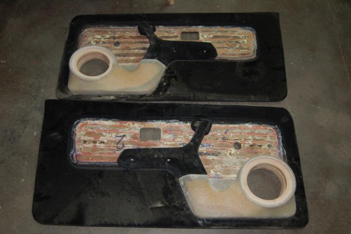

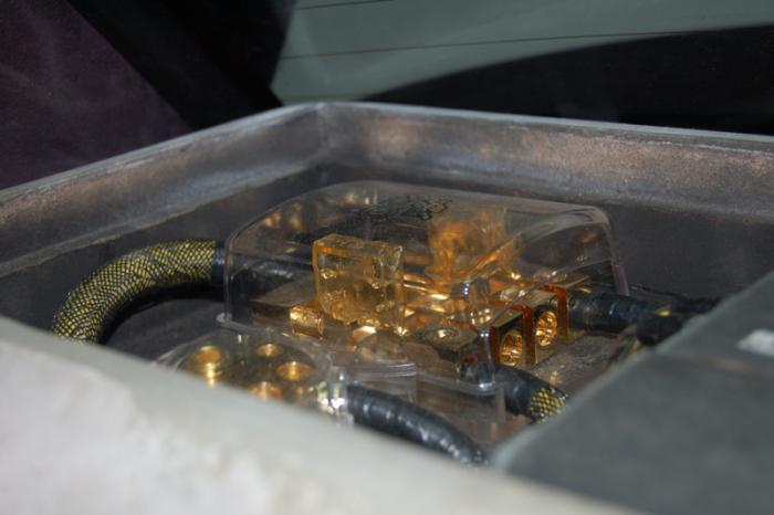

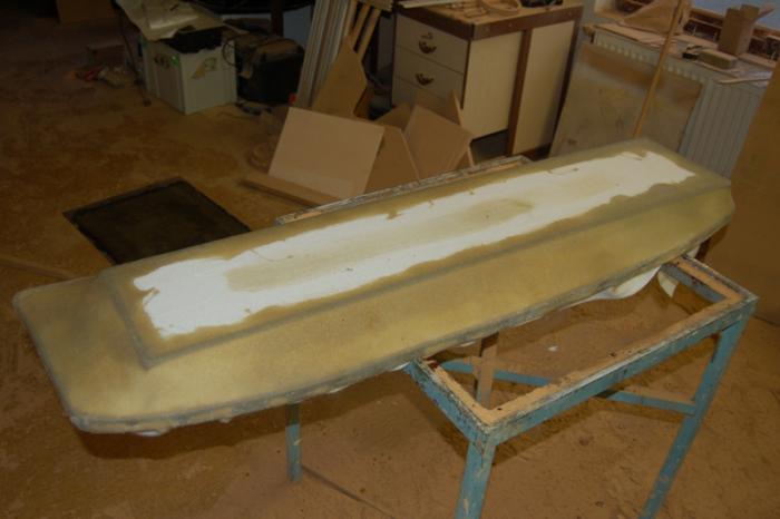

Na kompletní zástavbu padlo 32 kg laminátu a 2.5kg tmelu. Nějaké to dřevo, šrouby, trocha lepidla. Cca 250 hodin práce. Komplet kabeláž vysvazkovaná a ve flexu, vše jištěné i v distribučním bloku v platu.
Povrchová úprava je již na vlastníkovi vozidla, ale bude vše v kombinaci bílá/černá. Až bude hotovo, dopošlu fotky. :-)

Nechci vypadat jako štoural ale kde je středovej reprák od předních komp? když to mělo bejt 3 pásmový zapojení
o 09.01.2011, 13:05 | petis
3pásmo aktiv. vejška, středobass, SW to je třípásmovej aktiv:-)
o 09.01.2011, 13:48 | CarMedia.cz
Na zadní sedačkách by neměl nikdo sedět. Tam by to bylo spíše za trest.. :-) Jinak jako Petis. Pro upřesnění přední kompa v aktivu a subwoofer.. :-). Děličky nastaveny: SW -63Hz 6dB/oct, středobasy 63-3500 Hz 12dB/oct., výška 2800- 12db/oct. Středobasy v pohodě zvládají i spodek bez jakéhokoliv zkreslení v plné hlasitosti. Myslím, že tomu nic nechybí. Cena komponent od MTX je celkem za 21350,-Kč a myslím sí, že se hodně lidí bude divit, jak umí zahrát.

Ono se to těžko kalkuluje, musel bych vidět nějaký návrh, nebo nějakou fotku, od čeho bych se mohl odpíchnout. Dá se udělat prakticky cokoliv.. Teď, co jsem narval 10" subwoofery v BR ozvučnicích do bočnic, jsem o tom naprosto přesvědčen.. :-)

o 10.01.2011, 11:19 | hifim@ni@k
Zajímavá instalace. 10" v BR, kolik má ta ozvučnice objem ? Vypadá celkem malá.
o 10.01.2011, 11:45 | CarMedia.cz
objem je 35 litrů. Zas tak malá není.. :-)
