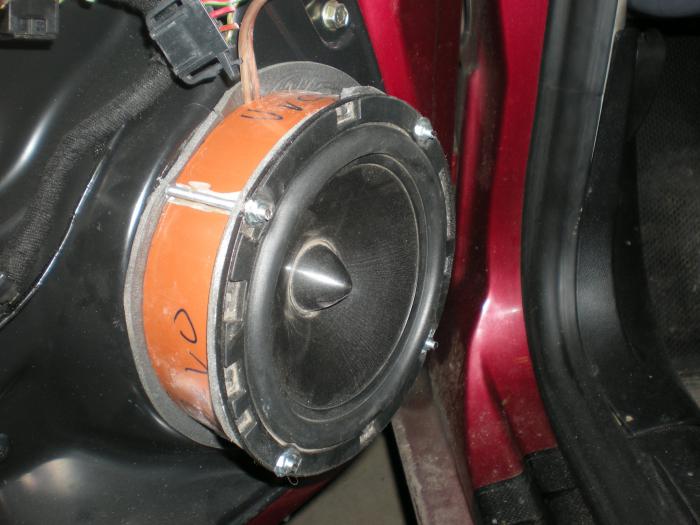

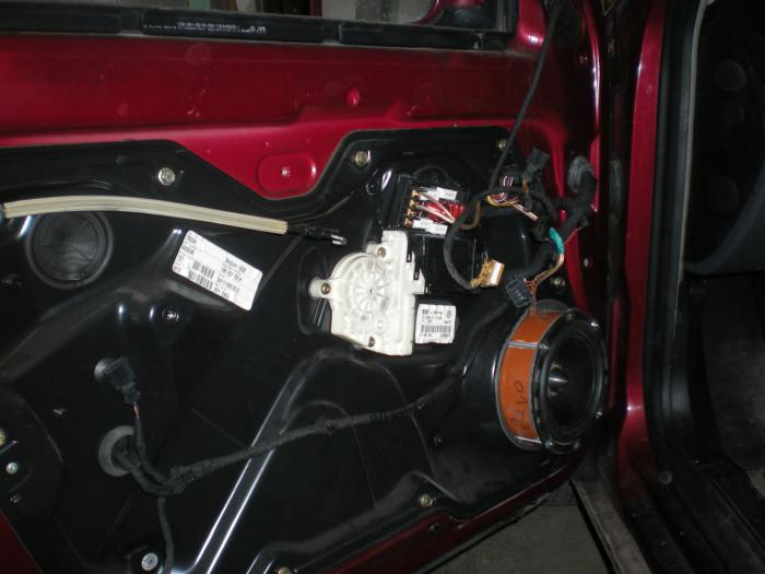

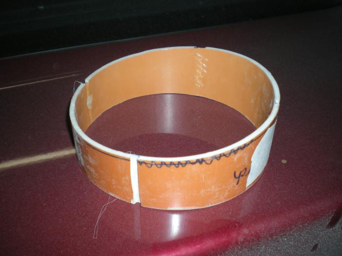

ahoj tak jsem se konečně sebral a šel vyměnit kompa do auta..místo MDF jsem použil novodurovou odpadní trubku 160mm do které mi kompa (160mm) akorát pasovali..je to taková jen jakoby podložka aby byl repro hned u mřížky-je od ní asi necelých 10mm kvůli XMAX membrány..pod podložku i reproduktor jsem dal speciální tesnící pásku a stáhl závitovkama 4mm který jsem si nařezal na požadovanou délku.je tam takový blbý zkosení takže řezato to z MDF by bylo dost obtížný a navíc si myslím že takhle je to i lepší..kompa budou na MAGNATU rock 800 4x110Wrms..to samý budu dělat v zadních dveřích..pak přidáv fotečky..
tak jak se vám líbí? :-)

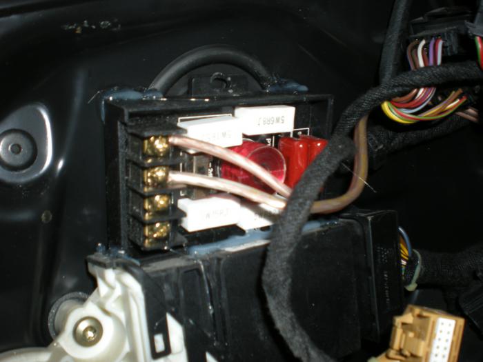

kurna to si nemohl udělat dírku na ty kabely ? :D a vyhybku otočit ? jinak to vypadá pěkně :)

ty kabely jsou vmačklé do té těsnící pásky a ve finále jsem je objel silikonem..vyhýbku jsem dal schválně tak-sice nevím proč ale i na druhé straně má výstupy jakoby dozadu..sám jsem spokojený..dělal jsem to den..nezdá se to ale nejhorší bylo naměřit tu novodurovou trubku,pak ji přesně nařezat a vydrážkovat..když už jsem to měl tak druhá strana byla asi za 2 - 3 hodky..když s ví jak na to-jde to rychle..

Zevnitř dveří je závitovka nějak chycena, nebo jak si udělal aby se ti při utahování neprotáčela? Vytlumeno máš? Jinak zajmavej nápad :)

jéé tak to ste mě potěšili chlapi..já myslel že se vám nebude líbit a budou padat škaredý názory :-) díky..jinak zavitovkaze vnitř-klasik-matička a podložka-protáčela se ale přidržel jsem ji kombinačkama a po důkladném doažení zařízl..a přece ještě kousek trčí takže se dá do kleští v poho chytit..jinak vytlumeno nemám..to se chystám až na později..vím že to je základ..ale budu tlumit-tak mi nenadávejte :-)

Jediný o co bych se bál by bylo nasměrování vejšek. JInak vše pěkný skrytý, hlavně že ty si spokojnej.
