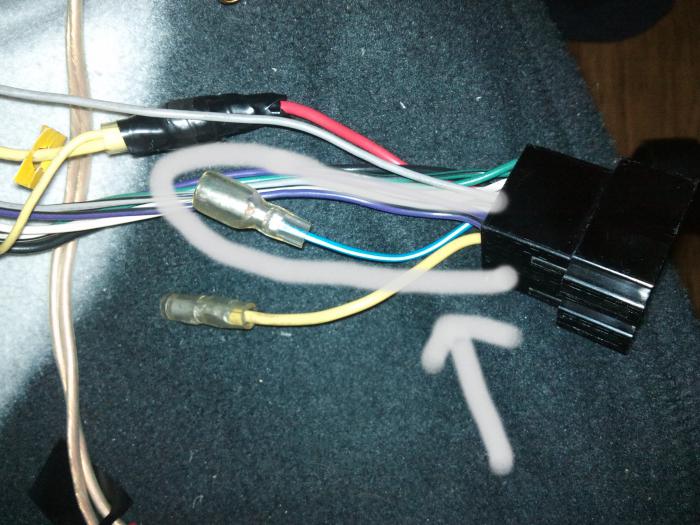

Takže takže,,když připojím MP3 na RCA tak vše v pořádku tudum..tudíž co ??? asi kostra že?? no asi takhle, má se nějak speciálně ukostřovat rádio? s ISO konektoru mi vedou různý barvička a jedna která je modrobílá a je vedle červeného drátku druhá pozice dole zprava je prázdná,jen z toho izo konektoru vede kousek kabelu..Má se to něka mpřekostřit aby se odstranilo ručení??? Nikdy sem to teda neměl ale třeba by to mohlo pomoct co myslíte ?
o 08.01.2011, 11:20 | AUTOHIFICENTRUM Liberec
ten bílo modrý káblík je + co leze z rádia (ovl.el antény,remote....) ten bych tedy na kostru nedával :-))
o 08.01.2011, 13:42 | dejvyxxx
ten remote kablík sem nemyslel je tam ještě jeden kterej nejde z rádia ale z toho Isokonektoru.
o 08.01.2011, 13:45 | dejvyxxx
Tady ten sem myslel,samozřejmě jde z rádia ještě ten samej a ten je na Remote zesíků. Nevím no už tak přemejšlím co bych kde ukostřil.Asi půjdu ještě jednou od baterky :-/
foto k příspěvku  od dejvyxxx
