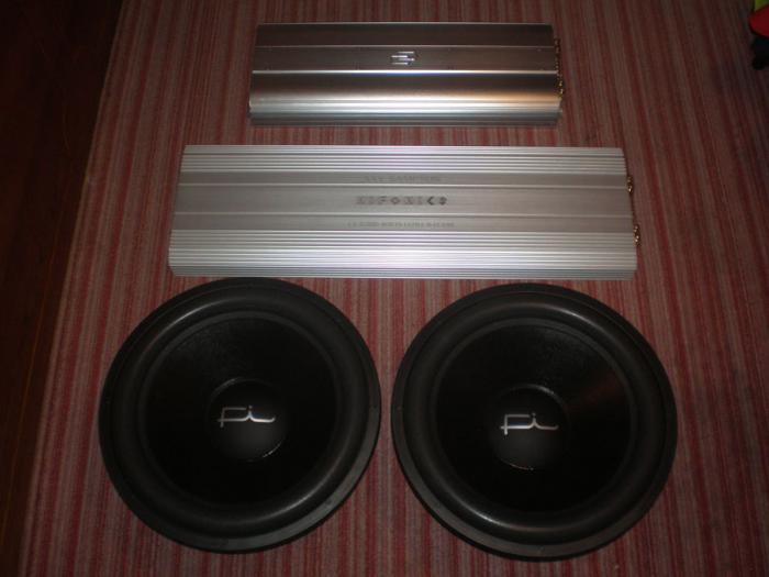

Tady mam jeden ze zimnich experimentu, resim cim tyhle zvirata budu ladovat, jsou to Fi BTL 18 fully loaded, jinak nejsou na SPL, tyhle maji 28mm xmax. dual 1 ohm, musim do kazdyho narvat aspon 4kw jinak to nema smysl, mam tady Hifo Sampson ale nemyslim ze zvladne delsi dobu hrat, taky mi tady lezi jedna DD Z1 ale nemuzu dohonit druhou:(
dostal jsem dobrou nabidku od jednoho clena na dva Pioneer PRS-D2000SPL asi tusite kdo to je, no a ja mam taky doma dva tak si myslim ze zmustkovat je by mozna bylo ok.
Mate nejaky rozumny napad abych to rozjel, nebo cim je rozjet? Budu na ne hrat a ne tlacit SPL. dik

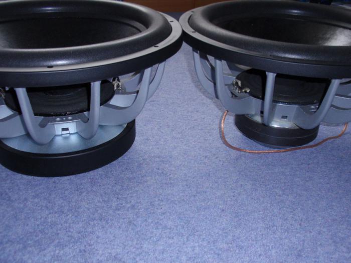

v pravo Fi 18 Q vs BTL jen pro porovnani

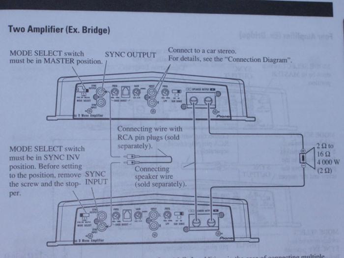

@bassmistrkuca 8 Pioneer PRS D2000SPL kdyz je zmustuju 2 nebo 4 jede na max do 2ohm, mozna to nekdo prubnul zmustkovat je na 1 ohm, ja jsem to radeji nedelal.

@ bassmistrkuca, Pioneer PRS D 2000SPL, tohle je jedna z moznosti jak to muzu zapojit na 4kw ve 2ohm, dva zasaky na jedno BTL dual 1ohm krasa, Nejak po vanocich sem dostanu dalsi dva Pioneery tak to asi prubnu rozjet tyhle tupy zvirata.

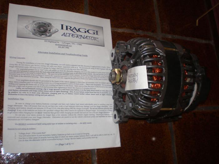

Jinak na fotce je jeden z mych alternatoru co pouzivam 300a plus moje 150a. Na Iraggiho jsem cekal 2 mesice nez prisel- katastrofa:(( ale uz ho mam asi dva roky a spokojenost nejvetsi zadnej problem. Mno jen jsem musel vyjeb.. klimu, ale to mi fakt nevadi. No a o zbytek sa postaraji Kinetik 2400. Takze el. jsem se postaral dle mych moznosti, abych mohl delat experimenty:)

proto sem se ptal na tu impedanci,kdyby si mnel 2 pincky na 1 sw tak stejne pojedes na 1 ohm po zlinkovani zesu kdyz mas 2x1 ohm sw.
