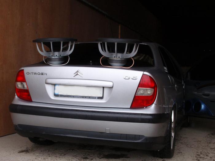

Uz se pomalu dostavam k memu problemu, pro bass pouzivam 2x Fi Audio Q 18" , takze uz rozumite co je asi problem, proste potrebuju prervat basy.
predem dekuju za vase napady

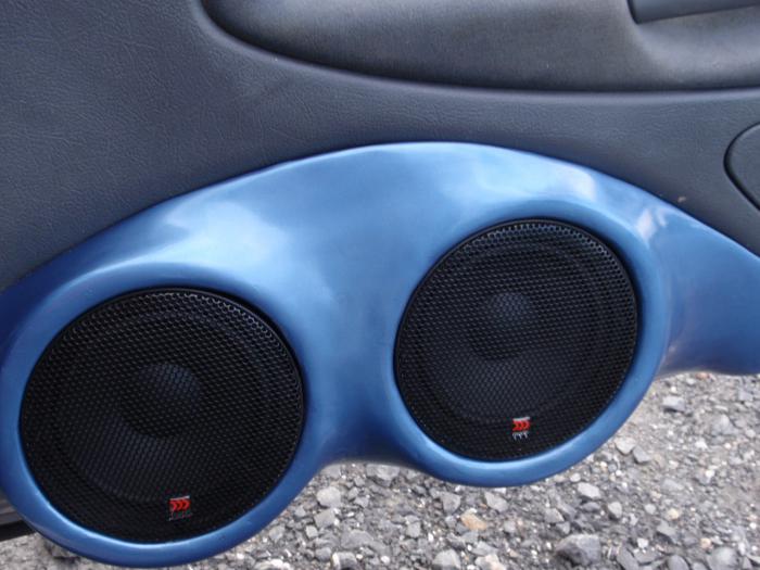

@ el.barto, mam 2 repra v kazdejch dverich a tady je detail zesaku.

mam dva zesilovace a pouzivam vzdy jen channel 1 a 2 , je to divny, jina moznost neni a nemam lepsi zesilovace pro Morely, a nerad bych prodaval JL 450/4, rad bych sel do jinych repro ( musi hrat hlasiteji a samo nejaky to SQ) cena asi kolem 200e za par tady nevim.
@323 Marty, mno tlumil jsem Fatmat extrem a mam ho tam hodne:) a 2xFi Q 18 hrajou stejne jako 4xJL 12W7,vim protoze jsem to nacpal taky do myho Citroenu , tak jestli jsi slysel nekdy JL12w7 (samo ze jo) tak vis co to mam za masakr uvnitr, a proto hledam novy repro a budu delat novy dvere

Ještě sem úplně nepochopil, jestli máš zapojený oboje kompa, tedy na každý straně 2x středobas + 2x vejška, nebo jen 2x středobas + 1x vejška?? Řikám si, jestli bys to nemohl udělat jako na aktiv. Jeden čtyřkanál na levou stranu a jeden na pravou stranu. Dva středobasy zapojit na ty silnější kanály a vejšky na ty slabší. Středobasy oříznout cca u 60 - 70Hz, aby se netrápily frekvencema, který stejně nezahrajou. Myslim, že nedostatkem basů trpět nebudeš :o)) Když pujde do každýho středobasu 150w na frekvenci cca 70 - 2.000Hz, tak věřim, že budou doplňovat ty 18" dobře. Doufam, že sem to napsal srozumitelně.

jaj, no to jsem nenapsal, mam to zapojeny- jeden zes jako predek a druhy jako zadek, v aute mam jen to repro co vidis na fotce plus 4xvejsky ktery nevidis.Vse je zapojeny do 4x crossover. Kazda vejska je taky ve crossoveru.
