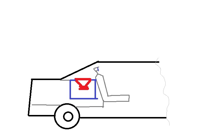

ahojte, momentalne mam v mojom aute (sedan, primera p11) woofre zhruba tak nejak ako na tomto obrazku (klasicke malovanie vo win a 2 minuty prace tak sorry za kvalitu, ale na predstavu to staci). woofre su v uzavrenkach, objem podla vyrobcu a vytlmene. rozmyslam ze kvoli usetreniu miesta v kufre a silnejsim basom, by som to najradsej capol do bassreflexu, ale mam dilemu ako. namiesto plata je 22mm mdf a bedne su prisrobovane durch cez plato, vlozene zospodu z kufra. a podlozene - kedze mam obmedzeny vstupny otvor.

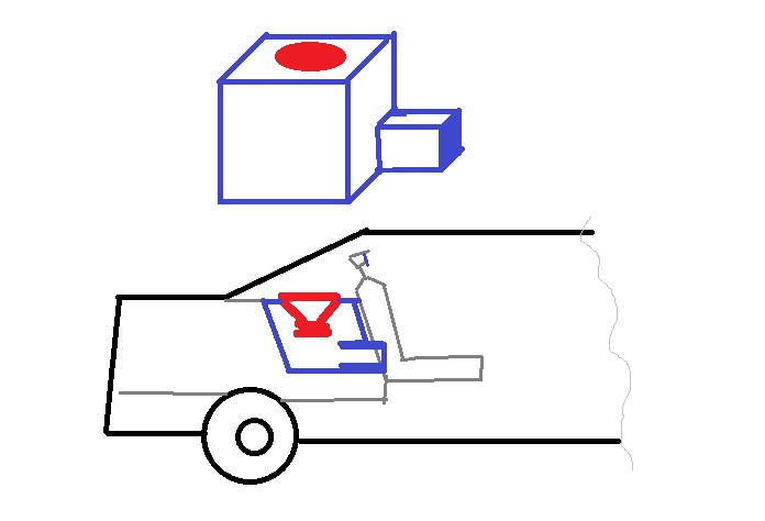

bassreflex by som riesil podobne, akurat by som skosil strany presne podla sklonu sedaciek a bassreflexy by smerovali do laktovej opierky - kde by som podla spravil dieru. pre istotu vlosim obrazok cislo dva, kde je cca moja predstava plus zhruba ako by mohla vyzerat bedna..... (zase to malovanie....) rad si necham poradit a kritiku znesiem tiez. vdaka za help.

Spíš bych nátrubek dal vedle subwofru, tady by asi neplnil svuj učel
o 15.12.2010, 15:30 | clown
no kdyz si vemu delku origo sterbiny, tak budes ladit dlouho a dlouho :o(
o 15.12.2010, 15:38 | jasisoft
no jl udava plochu a dlzku strbiny, tak to nie je problem preratat na rozmery ake potrebujem. problem je v tom ze strbinu vedla woofrov na plato asi nezmestim. preto som to chcel riesit cez dieru v laktovke.

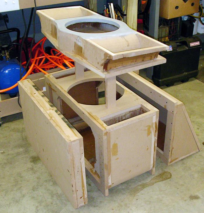

ten box poznam velmi dobre, nie raz som sa ho pokusal vyrobit a vysledok poznam dobre. jl audio to oznacuje ako HO wedge, cize high output. ale neprecital si si zaciatok tejto temy. mam sedan, s velmi obmedzenym vstupnym otvorom, cez sedacky to tiez dat nemozem kedze tam je vzpera medzi zadnymi tlmicmy a vyrezavat to tak ako na druhom videu urcite nebudem, to som si mohol rovno kupit kombi alebo hatchback. ide o to, ze chcem custom box, na mieru do mojho auta, pricom woofre budu akoby v plate. ziadne hranie to kufra, to uz som tiez o nejaky ten post vysvetloval ze preco nie. skratka skusal som to a chcem to tak ako som to kreslil. len som potreboval poradit s bassreflexom, ci to v tej laktovke bude robit bordel alebo nie. kedze uz som mal moznost kecat zo skusenejsimi a zaroven aj som si pomenil zopar mailov priamo s jl audiom tak som sa rozhodol pre nieco take, ako je na obrazku dole. ratat si to budem sam a vyrabat takisto. kupit si hotove mozem kedykolvek, ale ked si nieco spravis sam, viac si to cenis..... a nenavazam sa na teba. to vsetci tvoji kamosi maju volant vpravo ? a ze su z irska ?
foto k příspěvku  od jasisoft
