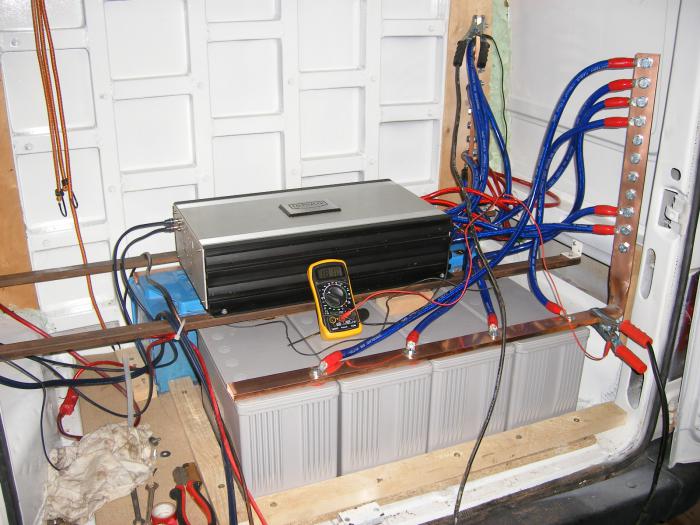

o 06.12.2010, 18:04 | Rocco.
Tady na to když šahneš, tak necejtíš vubec nic...a mužeš mít i mokré ruce :)
foto k příspěvku  od Rocco.

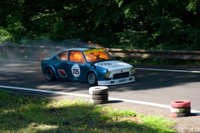

o 07.12.2010, 14:20 | Alííí | Upraveno: 2010-12-07 15:19:52
Baterka v autě není nebezpečná. Jsou ale i vyjímky... :-D
foto k příspěvku  od Alííí
o 07.12.2010, 16:44 | Tuner#2
Alííí: Odkud máš tu fotku 2000MI? Prosím případně na mail v plném rozlišení, moc díky!!!
Jinak to na fotce nezpůsobila baterka, ale uvolněný weber ze sacího potrubí a palivo cáklo na svody, naštěstí bylo za chvíli po plamenu...

o 08.12.2010, 09:15 | Alííí
Tuner: Tu mám tady z fora, tohle je full size. :-( Jinak samolitr to byl joke. :-)
