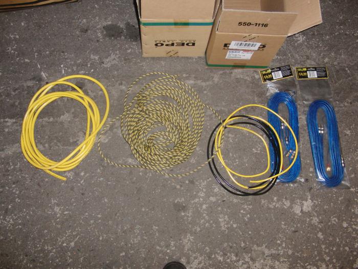

Použité Gáble
foto k příspěvku  od Northsails

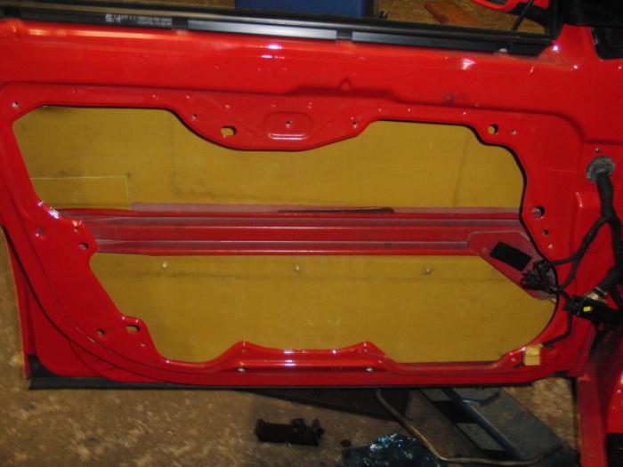

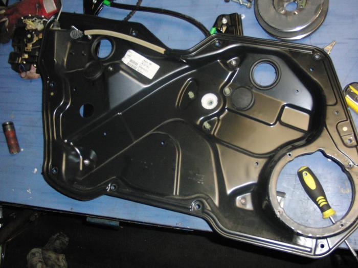

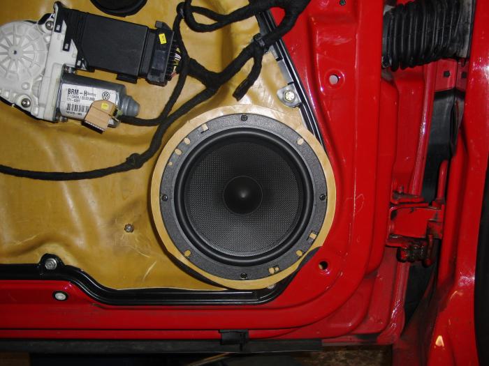

o 03.12.2010, 13:12 | Northsails
Vnitřek dveří, ten šel krásně

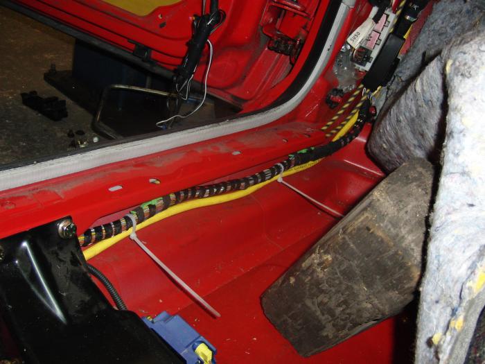

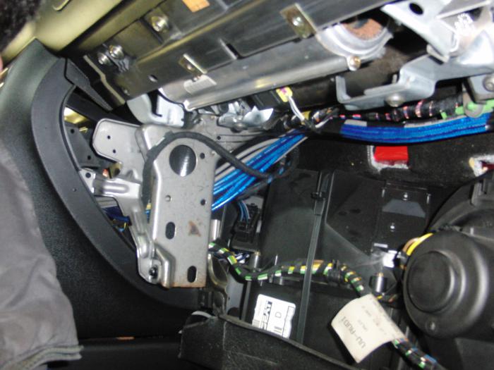

o 03.12.2010, 13:15 | Northsails
Gáble od rádia
o 03.12.2010, 13:17 | Northsails
Gáble pokračování
o 03.12.2010, 13:19 | Northsails
Zatím jsem ještě nevěděl, kam s nimi

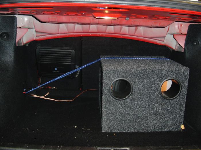

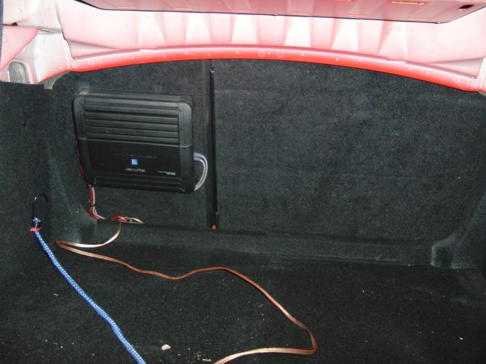

První vlaštovky v kufru

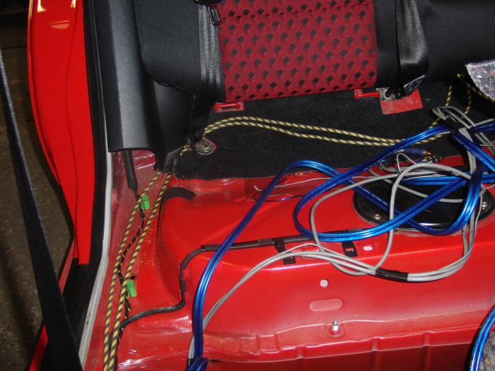

o 03.12.2010, 13:24 | Northsails

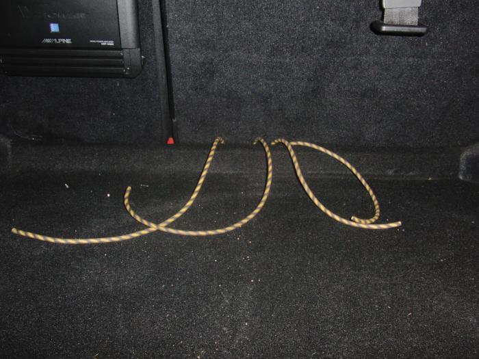

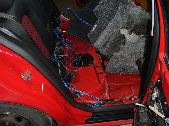

Z tohohle jsem měl největší obavy už před instalací. Toledo má vzadu strašně málo místa pod sedačkama.

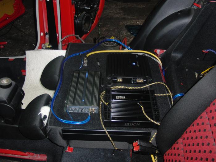

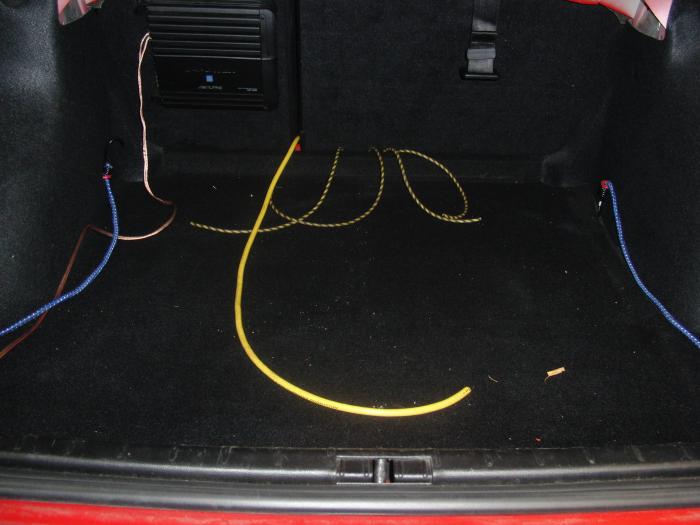

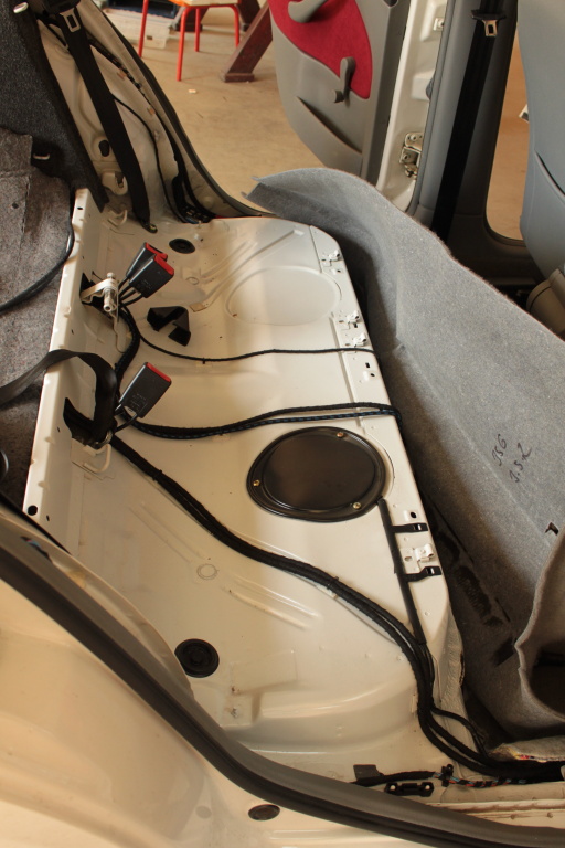

o 03.12.2010, 13:26 | Northsails
Další kousek vzadu

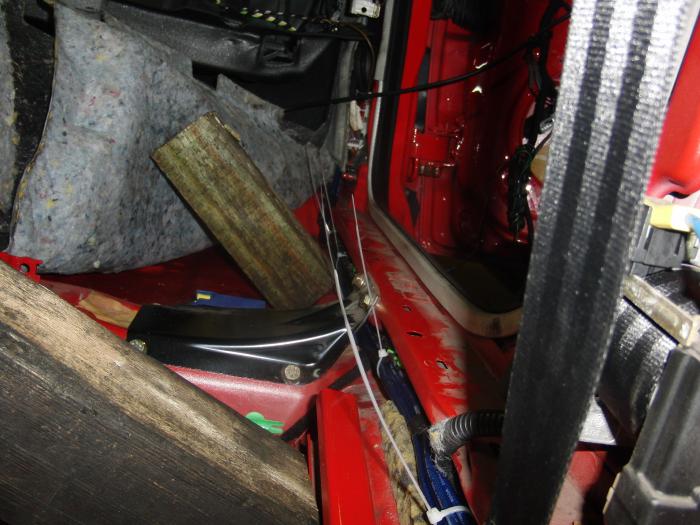

o 03.12.2010, 13:29 | Northsails
Druhá strana s gáblem
o 03.12.2010, 13:30 | Toxxx
Tie kable sa dali do toho kufru priviest inak;) Stacilo vyhodit zbytok zadnych sedaciek a vyhodit koberec z kufru.

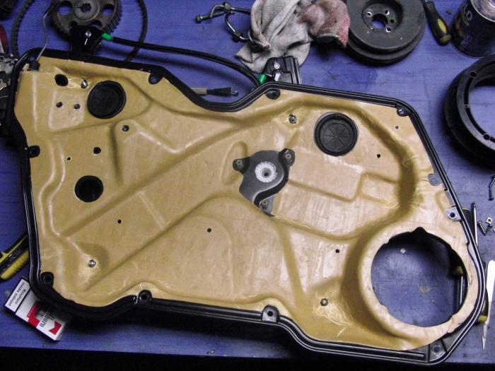

o 03.12.2010, 13:44 | Northsails
Tohle byla hrozná práce

Finální podoba dveří

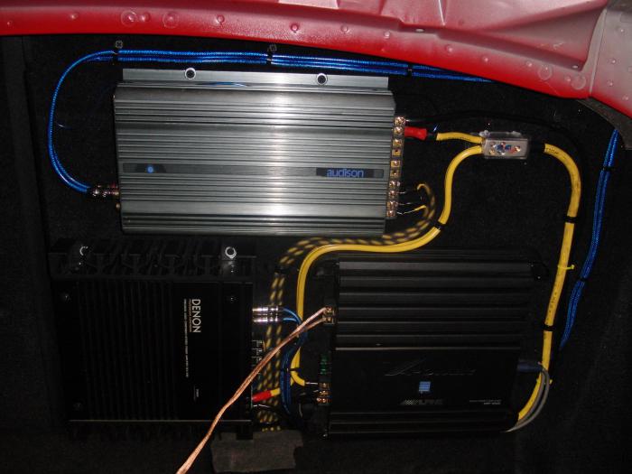

o 03.12.2010, 15:04 | Midnite
proč je 4kanál na středy a zvlášť výšky? a ten repro kabel k sw je taky hrůza :) Jinak gabely chválím (až na SL, ty jsem neměl možnost osobně vyzkoušet)
o 03.12.2010, 17:12 | koren
koukam ze vedou repro i signalkable kolem neceho(co uz tam bylo a asi v tom nejaka elektrika bude) - tomu bych se snazil vyhnout.
ty sl nic moc...
jinak hlavni nevychyt jednoduchejch tehle inst je ze nemuzes kufr poradne pouzit - staci aby neco chvili poletovalo v kufru a zesiky jsou pomlaceny, kabliky vytrhany...kdyz vidim to zvednuti aka "rantl" na spodku sedacek, tak bych sel radsi cestou dvojityho dna.

Sinus RCAčka mam a spokojenost. Dělal jsem je teda z metráže, ale kabel i konekory co jsou na již hotových z fabriky jsem taky použil. Takže bych je nezahazoval, samo na high-tech-end bych je nepoužil.

o 03.12.2010, 21:52 | cendler
vzhledem ktomu, že jsi z mého kraje, tak ti taky něco napíšu
tlumení dobrý, ale na vnějším plechu vidím zásadní chybu, jestli na to přijdeš, na vnitřním takhle to je moc pěkný a muselo to dát dost práce, ale je lepší dat menší kousky a přes sebe, použiješ stejný množství, ale pevnost se tím zvýšší
vedením kabelu dobrý, je dobře že jsi je upevnil a schoval do prahů
zesiky špatně, nemůžeš vést/křížit signál s napájením, nedělá to dobrotu a dost často to zlobí, jak na to koukám stačilo by ten Denon otočit o 180°

o 04.12.2010, 09:39 | Northsails
Především díky za poznatky.
Midnite: vypadá to takhle divně, souhlasím. Je to tím, že majitel chtěl hrát z radia. S tím jsem se nechtěl smířit a tak jsem mu Audisona dal/půjčil a na výšky jsem doporučil Denon, který se dá sehnat za krásné peníze.
Koren: souhlasím s tím vedením. Původní návrh byl vedení kabelů A-sloupkem nahoru a vrchem až dozadu. Bohužel by bylo potřeba o dost víc metráže a to zase brzdil velmi omezený rozpočet.
Bladzej: zajímavý návrh s mříží, zkusím ale dokopat majitele k dvojité podlaze. Tu jsme prozatím nedělali kvůli nedostatku času na montáž.
Cendler: čoveče vůbec nevím, že jsi ze Sokolova a že tam někdo montuje :o)
S kabelama souhlasím, to křížení je děsný. To se ani mě nelíbí. Denon otočený byl, ale nevyšly kabely. Budu tlačit na dvojitou podlahu. A k tlumení...je špatně, že vrchní část nezasahuje až pod výztuž dveří? Nic jiného mě u toho nenapadlo.

o 04.12.2010, 20:11 | cendler
Northsails : jo jo už jsem toho pár udělal
jinak o křížení nejde, jde o to, že napájení je rušivý element pro signál
tlumení se lepí od spoda, tzn že vrchní tlumení překrývá spodní
o 04.12.2010, 22:27 | kubiik | Upraveno: 2010-12-04 23:50:59

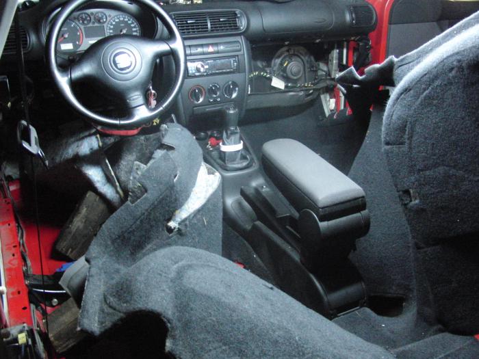

a proc si nevedl signalovy kabely stredem auta? staci akorat oddelat lokentka a plasty uprostred. koberec tam muze zustat a jde to protahnout a nevede tama zadna elektrika...
foto k příspěvku  od kubiik
o 04.12.2010, 22:27 | kubiik | Upraveno: 2010-12-04 23:50:27
fotky jsou teda z OI, ale to je v podstate to stejny...
o 05.12.2010, 14:02 | Northsails
cendler: jasny, aby byla mensi pravdepodobnost odloupnuti. Nj...priste uz na to budu pamatovat.
kubiik: to jsem vypustil po domluve s majitelem z duvodu casove tisne. Souhlasim, ze byt bylo mnohem lepsi.

Northsails : jde o to, že pokud tam poteče voda, tak se tomůže odlepit a spadnout
