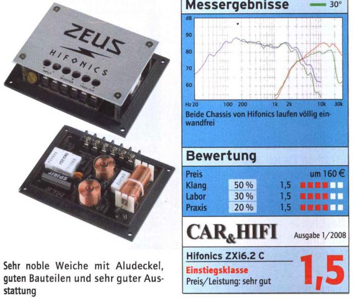

o 02.12.2010, 01:41 | Nismo.Power
no moc sem toho o nich nenašel....
o vejškáči nikde nic.... všude píšou o celku
aspon
foto k příspěvku  od Nismo.Power
o 02.12.2010, 07:59 | 323Marty
Hmm, podle toho grafu maj dělení celkem vysoko, takže jsou buď hodně na výkon, nebo je prostě jen horší vejškáč. Podle toho grafu bych nastavi ořez středobasu na 2.000Hz a vejšku od 4.000Hz s 12db poklesem. Ale stejně to budeš dolaďovat pak podle poslechu...
