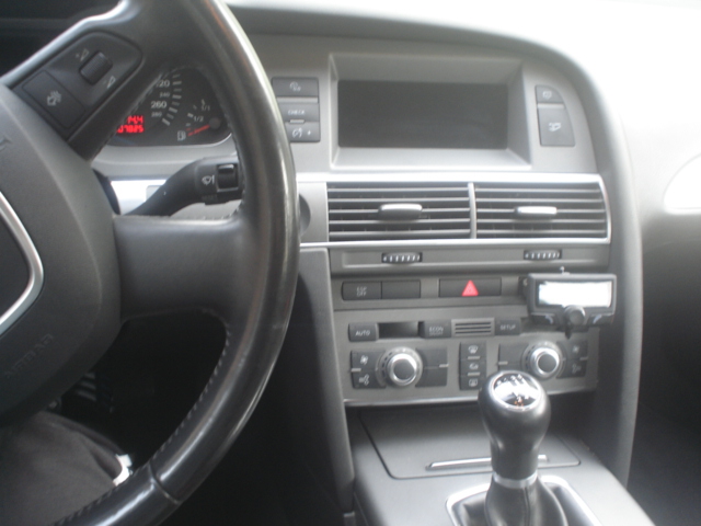

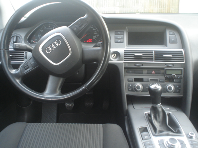

o 28.11.2010, 10:04 | Pavel02
palubka vypadá takto
foto k příspěvku  od Pavel02
o 28.11.2010, 10:05 | Pavel02
detail

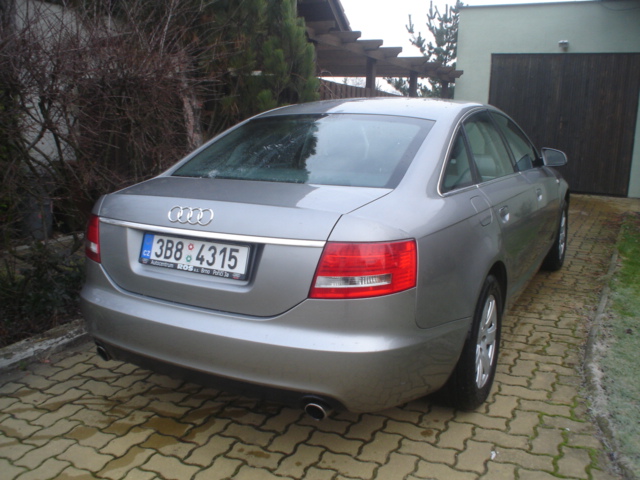

o 28.11.2010, 10:30 | Pavel02
celkový pohled

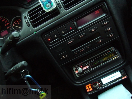

o 28.11.2010, 19:30 | hifim@ni@k
Také jsem řešil kam s RUXem. Šel do mezery nad popelníkem. Ale na rádio naštěstí prostor byl. U tebe snad jedině zrušit ty výdechy topení.
foto k příspěvku  od hifim@ni@k

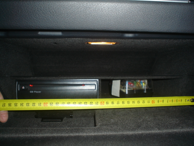

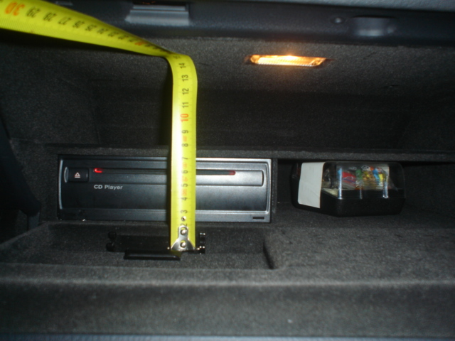

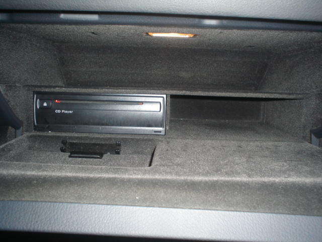

o 08.12.2010, 13:55 | Pavel02
Tak v přihrádce je místa dost. Určitě by se tam vešlo HU + RUX, jen to bude trochu neoraktické z hledeska ovládání.
o 08.12.2010, 13:57 | Pavel02
