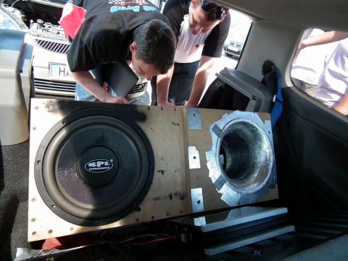

o 24.11.2010, 15:48 | audia3t

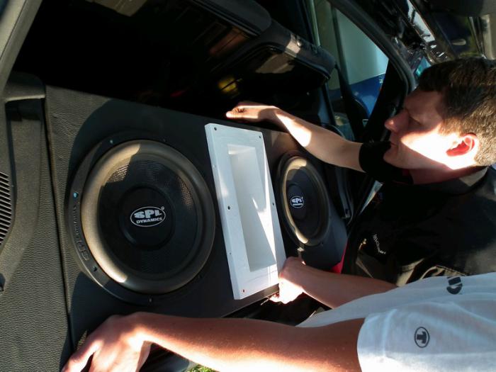

Tady jsem našel nějakou fotku jakou pak bych měl asi tak představu kukněte na to.
foto k příspěvku  od audia3t
o 24.11.2010, 15:49 | audia3t
a ted jak pak mam udělat tu štěrbinu asi by měla byt do L ne?jako by pod woofery je to tak?
o 24.11.2010, 16:54 | audia3t
Nikdo mi tady neporadí jak objemnou ozvučnici bych mel udělat a jak do ní udělat štěrbinu či štěrbyny?:-( zda jednu do středu mezi sw a nebo viz foto a nebo dve na každou stranu?
o 24.11.2010, 22:10 | db-marek
štrbina sa upravuje jednoduchšie ako natrubok, urob ju v strede.....čiže nejak tak ako je na fotke.
Obiem by ti poradil niekto kt vie pracovat dobre s programom, ale bude potrebne doladit bednu, ked nie, tak ju urob podla vyrobcu.

nemci delaji vetsinou vetsi bedny na nizsi frekvenci a u nas vetsinou mensi bedny na vyssi frekvenci,muzes klidne udelat i takovo co tu mas na fotce,ale podle mne budes ty bedny delat tak 2nebo 3 abys byl spokojenej
jinak na db drag se vetsinou nedela sterbina do L to je spis u beden na hrani a tu budes muset taky zkouset,to ti nikdo 100pro neporadi,leda ze by mnel nekdo stejny auto a stejny woofery a vetsinou je vystoupla nad bednu a kdybys nebyl linej a prolez to tu,tak se tu o sterbinach pise skoro 3x mesicne,
takze jestli chces neco zkusit tak ja bych pro zacatek udelal neco jako mas na ty fotce-bedna tak 120-130L sterbyna 12-15cm a 5-7cm vytazena nad bednu

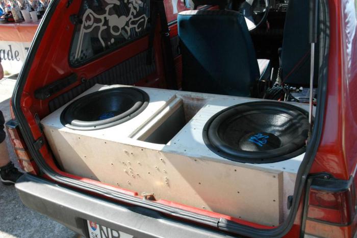

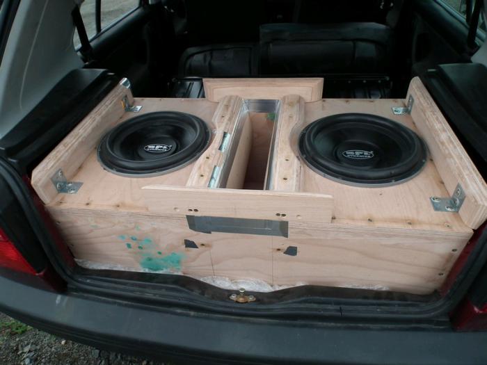

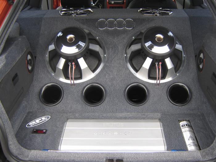

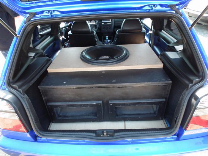

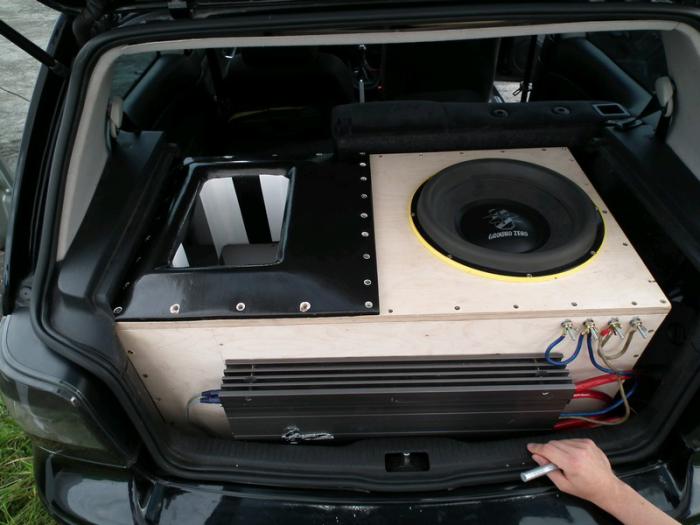

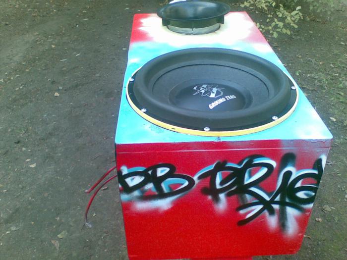

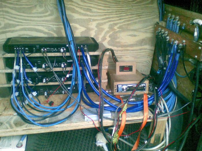

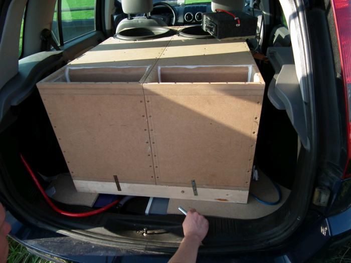

o 30.11.2010, 20:10 | el.barto
tady neco pro oba
foto k příspěvku  od el.barto
o 30.11.2010, 20:11 | el.barto
o 30.11.2010, 20:12 | el.barto
o 30.11.2010, 20:13 | el.barto
o 30.11.2010, 20:15 | el.barto
ten prvni je taky SPL Dynamics,ale ten ma dokonce 165L
o 30.11.2010, 20:17 | el.barto
jsou to fotky z jednoho nemeckeho db dragu,kde jsem byl,pri prejimkach a zarazovani do kategorii

a Ty kabely Ti sem dam zase nejaky foto
a 90A altik je urcite lepsi nez 50A,muzes se podivat jestli do A3 delali i 120A,myslim ze jo,ale taky zalezi do jake pujdes kategorie,nekde muzes mit nastartovano a nekde ne,takze Ti muze byt alt,uplne k nicemu:-)
o 03.12.2010, 21:13 | el.barto
takhle to asi nejak vypada 8x+ a 8x-a do zesiku jen jeden +a-
o 03.12.2010, 21:14 | el.barto
jinak samozrejmne cim kratsi je kabel,tim mensi jsou ztraty....
