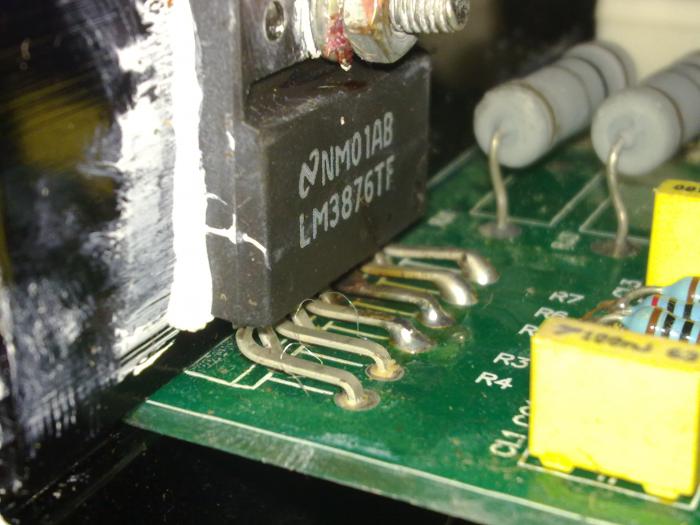

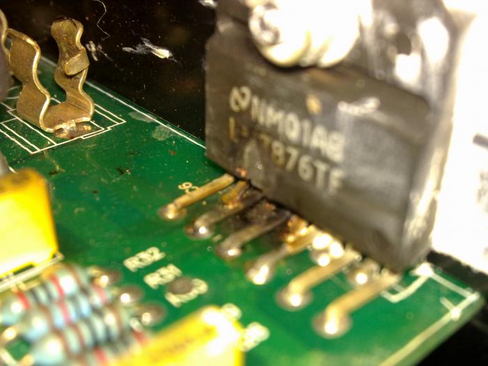

Zdravím lidičky, zvládl by tohle někdo opravit? A možná celkově proměřit jestli není třeba i něco dalšího v háji.
foto k příspěvku  od ELmartyn
o 18.11.2010, 20:14 | ELmartyn
o 18.11.2010, 20:26 | dragoczskill
Ono spíš bude problém sehnat to TDAčko bo co to je ... Pokud to sezenes tak by to neměl být problém vyměnit

o 18.11.2010, 20:30 | ELmartyn
Aha a to je přesně co TDAčko? A byl bys schopný to proměřit a odzkoušet jestli je vše ok?
o 18.11.2010, 20:32 | dragoczskill
Co to vůbec je ? Tím TDAčkem jsem myslel ten integrovaný obvod co tam máš odpálený ..
o 18.11.2010, 20:36 | dragoczskill
Tady máš link na ten obvod tak se tak skus poptat co za něj budou chtít a vyměnit to zvládne každý trochu skušenější člověk s odporovou pájkou ... trafo pájkou bych to radší nedělal

Aha no koukám na to na netu a zatím sem našel jen LM3875TF na místo LM3876TF
o 18.11.2010, 20:41 | dragoczskill
A co to je za zesák ? Vidím že už byl "odborně" opravován :D
o 18.11.2010, 20:44 | ELmartyn
Jo to sem si ani nevšiml je to z aktivního boxu DAP AUDIO K-115 a našel sem to tady
