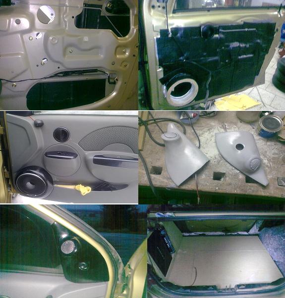

Ahoj kluci a děvčata :)
Chtěl bych se pochlubit se svou sestavou v autě.
Tahle sestava neni na žadne soutěže ani na machrovaní je to jen pro muj pocit není to nic extra ale mito vyhovuje a snad si nevyslechnu jen samou kritiku ikdyž i ta je třeba ;)
Vše bude pohánět baterka o síle 95Ah
Radio Pioneer AHV P3100 DVD
Přední kompa 165mm Crunch GTR 6.2C
Zadní repro pod oknem Pioneer TS-G1703i
woofer Hifonics Brutus Bx12D2-bude v laminátu v bočnici kufru o objemu 28L bassreflex..
zesilovač Crunch GTX 2600
kabeláž Autotek 20"
přední dveře tlumené vibrou 25"
kufr s části tlumý vibrou 25" zbytek natirací pastou pohlcující zvuk a rezonanci nato ještě nalepená chemopreném deka stavební.
mdf 22" na podlaha + bok kufru
+ úplně zbytečný Kapacitor Autotek XX CAP 2000D koupeny za super cenu jinak bych ho nebral bude slouží jako info stavu baterky ať nastartuji...

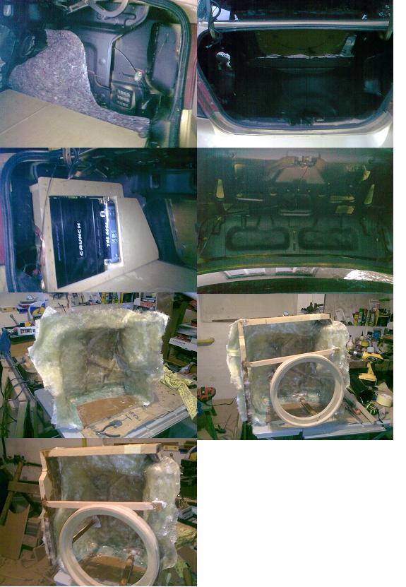

o 15.11.2010, 10:36 | paja truhlik
TAk tady dodávam další fotečky co jsem stihl

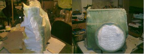

o 18.11.2010, 09:48 | paja truhlik
Tak sem skoro hotov aspoň se smraděním. dělám to ve sklepě rodinného domu takže si umíte představit to divadlo kolem to ho:D ale hlavně,že je hotovo ještě vybrousit kitovat a může přijít lak. ale první to osadím reprem a vyřežu otvor pro bassreflex.
foto k příspěvku  od paja truhlik

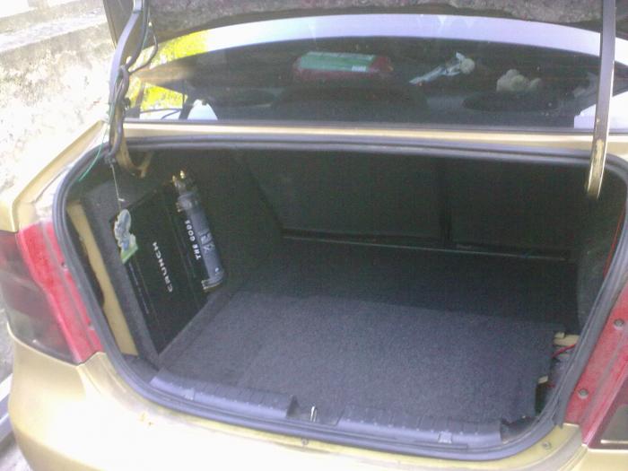

o 11.05.2011, 11:26 | paja truhlik
po strašně dlouhe době jsem dodělal koberec a tady to je ještě chci sehnat plexi..

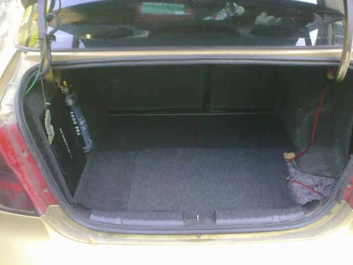

o 11.05.2011, 11:27 | paja truhlik
ještě musím vymyslet jak zakrýt tu díru po leve straně u zesiku asi nakým papndeklem a kobercem jelikož mdf se tam nevleze.. a bude.. ;)
