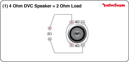

půjde sw eyebrid t12d [ Link ] má dvě cívky 4ohm zapojit na zesilovač eyebrid 2y150 [ Link ] by to takhle

tento zesilovac se k tomu nehodí...je slaby a v mustku nepodporuje 2Ohmy, mozna bude hrat, ale bude se přehřívat, raději se podívej po solidním monobloku, co bude podporovat 2Ohmovy provoz, coz snad každý :-)

Co zapojit každou cívku zvlášť?na 2x4 ohm normálně?

nemuzes.. za prve.. stereo signal do wooferu? a kdyz tam das rozdvojku ze budes mit mono signal, tak nikdy nebudes mit stejny vykon na jedny ci druhy civce.. bude ti davat treba 98 a 104 wattu, tenhle zesik proste nemuzes mit na tenhle woofer

mě jde spíš o to jestli opravdu ten zesilovač neumí 2ohmy v můstku

pusť to z hlavy, i kdyby ty 2 Ohmy uměl, tak bude mít mizernou kontrolu nad měničem...
