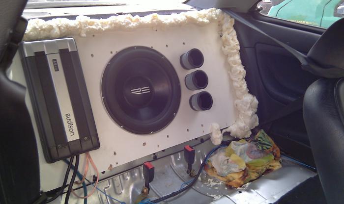

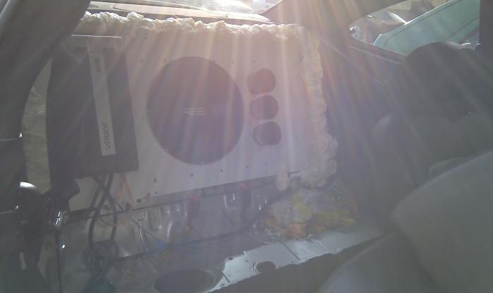

naka krytyka??ci chvala??delam poprve takovou zastavbu,,,tak cekam na nazory vsech dikkk
foto k příspěvku  od rgf
o 05.11.2010, 13:46 | rgf
porad se pracuje ,,,,
o 05.11.2010, 13:50 | giuseppe
rgf: ta pěna vypadá hustě;-)) jak si přišel na ty aeroporty??:-)
o 05.11.2010, 13:58 | rgf
ta pena se bude,,ve finalni verzi orezavat,as bude tolyk a tak jak potrebuji nechci nechci jen rovne prkno :-)
,,,,na natrubky sem prisel testovanim skousenim atd,,,to mam v kufru jeste bednu z kterou muzu manypulovat zvetsit litras a zmensit......tet to hraje a tlaci moc dobre....

o 05.11.2010, 14:33 | Vencaf
nechtěl bych odstraňovat zbytky pěny z plastů..
jinak bych začal spíš vytlumením když vidím ty holý plechy..
o 05.11.2010, 14:40 | rgf
ta pena bude as na plastech bude to kulaty ty hrany,,a tlumeni bude taky nebojjj,,,jinak ty boky us jsou ..
o 05.11.2010, 14:51 | Sleepz
Jsem zvedavej jak to bude vypadat finalne, me se to libi, teda jestli mas domyslene jak budou sedet v zadu pasazeri :D
o 05.11.2010, 14:58 | rgf
nebudou sedet??hehe:-) auto jen pro dva..
vikendovka jako kdo to ma zivit!!!heheheh 3.0 v6 152kw
o 05.11.2010, 15:10 | Nismo.Power
kdo by to živil....tenhle motor když už neni v servisu tak nejede a žere...opravdu výborná volba v autě :D
zástavba vypadá na začátek super a samo to ještě neni hotovo tak to asi bude vypadat dobře....akorát komponenty tam máš dost drahý a nezbylo ti na to abys koupil MDF.... to bych zkritizoval jen meteriál z kteýho to stavíš to je špatná volba

o 05.11.2010, 15:14 | Midnite
Nismo: to se ale pleteš, že MDF je nejlepší na stavění...
o 05.11.2010, 15:15 | rgf
slapnu a jedu................!!!nejde asi znicim v com sem jel srovnat
o 05.11.2010, 15:16 | rgf
todle je deska ,,tet nevim jak se to jmenuje,,ale neco my rikalo laminu,,,2cm silna,,lysovana
o 05.11.2010, 17:46 | hifim@ni@k | Upraveno: 2010-11-05 19:12:18
Další Coupe a moc pěkné. Jsem zvědavý co z toho vyleze, vypadá to zatím zajímavě.
Nismo: mám také 3.0 V6, ale 140kW. Pročetl jsem kde co a vychází z toho, že je to naopak motor dost v pohodě. Nejčastější závada jsou cívky, to je klasika snad u všech motorů kde jsou použité. Můj má 150tis a byl pouze na rozvodech a jinak oleje, filtry, svíčky apod. Cívky jsou zatím origo. Souhlasím, že z něj mohli dostat více kobylek. Po instalaci ozvučení má auto přes 1600Kg a to už je moc. Spotřeba také normál vzhledem k objemu. Z elektriky bývají problémy s odskočením okna při zmáčknutí kliky ( u mně funkční, nejede mi pouze výhřev sedadel ). Na podvozku jsou problémové pouze tyčky stabilizátorů = každý rok nové. Podvozek je naladěn slušně. Auto sedí a přitom je rozumně pohodlné. V dlouhých táhlých zatáčkách se chová kupodivu jakoby přetáčivě, zajímavé. Poprvé mně to dost překvapilo. Strmé řízení, řazení o dost lepší než je zvykem u frantíků atd. Za pár korun celkem povedené auto. Pininfarina prostě umí.
o 05.11.2010, 18:37 | Nismo.Power
mě nejde o ty kobylky, spíš o to na to kolik z toho motoru jich údajně dostaly tak se to vleče jak nudle z nosu když to porovnám s autama co maj podobnou váhu a stejnej či podobnej výkon... prostě na deklarovaný koně je to totálně zabitý ten motor.... nejel sem jen v jednom kusu.... na tom autě mi vadí ale spíš to že když se rozbije a že to je často a opravuju je poslední dobou dost často tak je problém na to cokoliv a opakuju cokoliv udělat, nic tam neni vymyšlený normálně všechno je domrdaný jak jen to jde... proste kvalita zpracování a složení je čistě francouzská takže hrozná.... proto na ty auta mám takovou pifku a proklínám je pořád :) a pininfarina to prostě u mě neprojde.... málo aut co udělal se mi líběj a ani favorit ani tohle to neni, obojí je ošklivý stejně jako sem měl megahnusnou AR 164 v úterý na výměnu lanovodů což je záležitost na +/- 0,5-1hod u normálních aut snad všech.... tady mi to trvalo 3hod a měl sem totálně sedřený ruce....
ale zástavba dobrá samo.... jen prostě 2cm lamio dřevotříska neni prostě dobrej materiál jak na reronance tak všeobecně dotahování vrutů do ní... a 2cm dost slabý bych řek na to jaká je to plocha vs. těžkej basák....něčim bych to vyztužil vevnitř pokud nemáš
o 05.11.2010, 19:49 | rgf
jj dik,jo jaasny vystuzeny toje vevnitr cela bedna...a co se tyce auta,, a vykonu nevim jak 140kw ale me to frci uzasne akcelerace vyborna,,,proste to moje ma silu,,ale to bude tim ze sem odlechcenej,,rezerva,sedacky,a nejtesi na tom ute jsou dvere,,,ty us jsou jiny,,,zase my to ale zvedla malo ta zastavba,,,ale stim jsem pocital,,,jinak na to auto nemuzu nadavat,,no proste na nic,je to drzak ,to bude asi o stesti a opecovani ,,,nesmy holt nato clovek srat no...
o 05.11.2010, 20:38 | Rocco.
pro začátek dobrý, ale ještě by to chtělo trošku rozject se v tomhle stylu.. nátrubky bych vyhodil ty se nedaj ladit... po stranách toho subu dát 3 kompa monoblok dát jakoby na zem místo sedáků... vedle něj 4 kanál a doprostřed nějakej hustomasakrální kapacitor pokud možno blikajíci :) mno a za rok zjistíš že je to naprd a hraje to nahouby a předěláš to tak, jak to tady má kde kdo :)
o 05.11.2010, 23:13 | Nismo.Power
jasan přešel si z orionu tak ti nebudu brát že ten motor jede, ale prostě v reálnym světě je hodně línej proti srovnatelnym autum a motorum normálních nefrancouzskejch značek.... zrovna tak před měsícem sem opravoval něco na 607 a když sem jí pak projížděl tak sem přijel a řikám že na hdi to jede docela dobře že to asi bude očipovaný a pak a přejímací technik řikal že to neni ta 607 ze včera ale jiná která má V6 tak sem se jen zasmál :) opravdu je to divnej motor, zkus jen pitomou audinu s 3,0 , subaru s H6 apod a uvidíš že tohle je strašný :)
jinak jako rocco..... pro tenhle sub bych taky bral radši laditelný nátrubky né tyhle ruličky od hajzláku :)
o 06.11.2010, 01:38 | endru.ondra
Je to pěkný, ale přední desku bych dal MDF, a zesík bych položil na sedačky kvůli tomu aby se ti neuklepali kondíky. Jinak to máš pěkný.
o 06.11.2010, 07:27 | rgf
no natrubek chapu,,,,ale tyhle my tam padnou a hrajou dobre,mel sem tam,8 palcovej a nic moc,,,jinak sem nepresel z oriona ale jeste byla alfa,2,4 disel pasat 1,8 turbo a naposledyt opel vectra,2,5l,,,,,,,,,no proste si nemuzu stezovat,,jinak jsem jel v sylnich vozech kamos mel bmw6 cupe,,,,4,5 benzin tet kopyl audi s5 2.9 benzin,,,tak vym jak to jede....ale muj peugeot proste tahne,asi tim ze ma najeto 92t poctivych a udrzovanej motor...

jinak ta mdf my pripada,,moc teska,sem ji poteskaval,,,todle my tam vyhovuje a omlouvam se chyba,,ta moje deska je lamino,lisovana a ma 3 cm prumer...

o 08.11.2010, 16:05 | mishan
kdybys místo těch hajzl rour udělal stěrbinu, udělal bys mnohem lépe.... víc komentovat nemá smysl....

o 08.11.2010, 18:55 | noclue
rfg: na pikachu? lebo nalozit lakovanu drevotriesku stavebnou penou do auta je napikachu... nechapem, aky zmysel ma ta pena...
strbina a porty su to iste, je to stale basreflexova ozvucnica, takze ak to nehralo so strbinou a hra s portami, tak je chyba vo vypocte alebo prevedeni...
btw, pri naraze ti vyleti zosilovac aj subwoofer rovno na predne sklo...

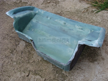

o 08.11.2010, 23:47 | hifim@ni@k
Subwoofer bude místo přihrádky spolujezdce. JL 8W3v3. Pomalu na něm dělám a čekám až bude skladem.

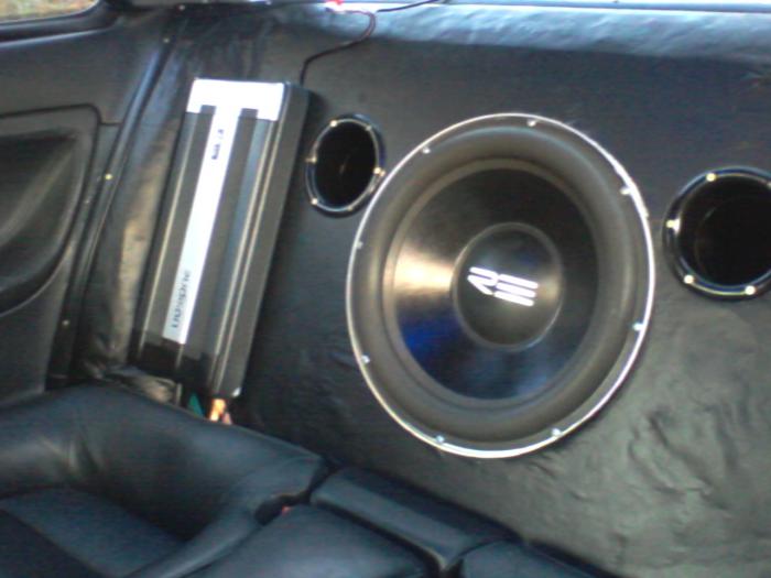

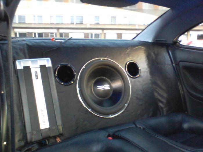

o 13.11.2010, 15:55 | rgf
ahoj all tak zase trosku pokrok,lechce vytlumeno,a podklad hotov tet prijde laminat,,,asi mozna od barta,,a pak final kuze,,,
o 13.11.2010, 15:56 | rgf
o 13.11.2010, 15:57 | rgf
a zbitek potom as to bude...snad libi ale krytiku cekam jasny....!!!
o 13.11.2010, 16:46 | P3RF3KT
me se to libi akorat ten zes. bych nekam schoval
o 13.11.2010, 16:52 | rgf
ano asi třo udelam schovam ho nekam,,,,,a cekam na mrisku ochranou na sw,,,,ale nevim kam zes dat ,,porat..
o 13.11.2010, 17:10 | P3RF3KT
üplne pryc treba do kufru at ani nelaka zlodeje

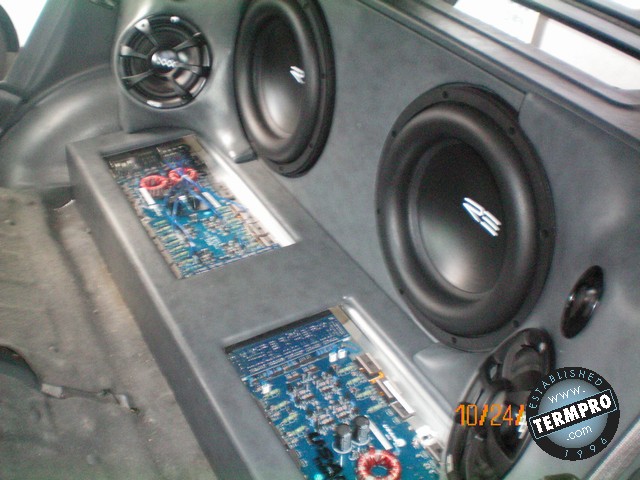

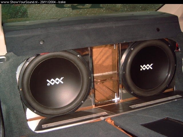

o 15.11.2010, 20:48 | rgf
to neni kuze jen zaklad se nato bude teprve neco davat a jeste laminat,,,,,ale nechapu jak tam dostal bednu do toho kufru,,ty xxx musi myt hodne lytru ,,
