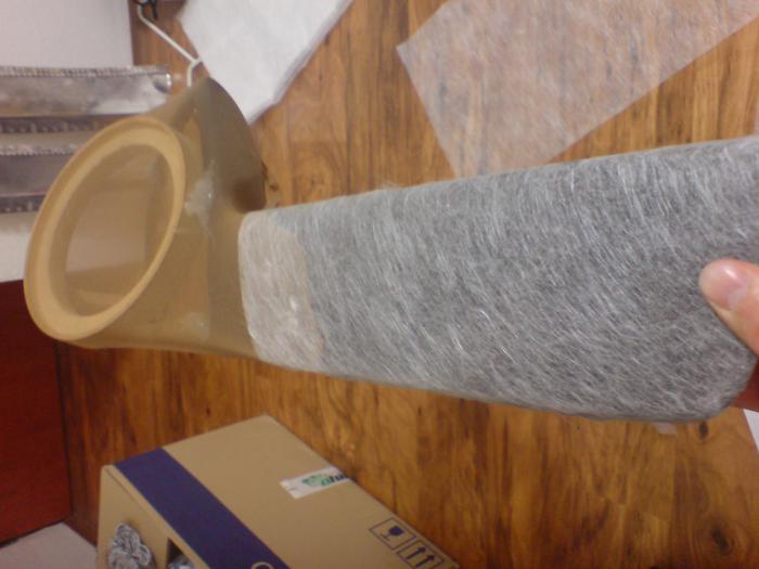

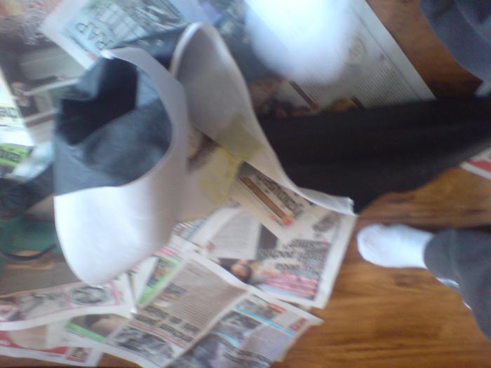

Takhle to všechno začalo :D strašně jednoduchá záležitost,která mi trvala nakonec docela dlouho, páč sem si hrál se směrováním..Když už tak už ne ? ;)

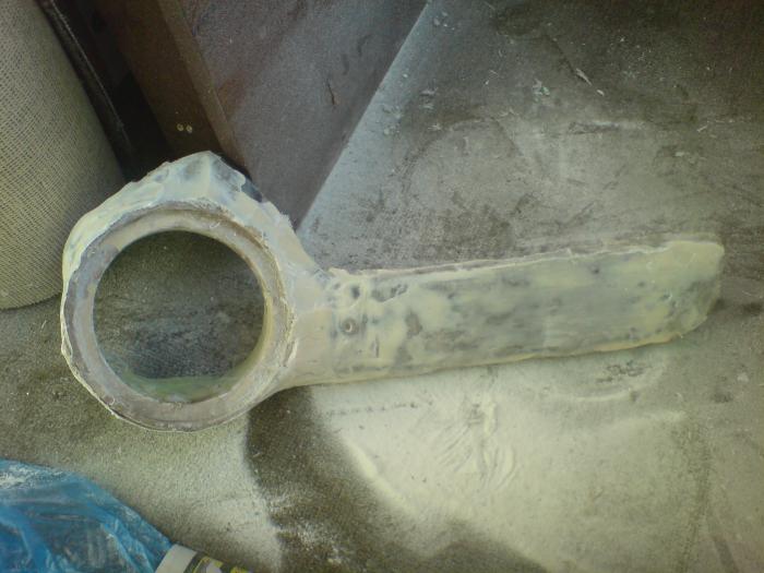

na pryskyřici hned tmel,ale byl tvrdej jak plast,nešel brousit rukou :( dřív by mi upadly, ovšem byl zadarmo :o)
foto k příspěvku  od dejvyxxx

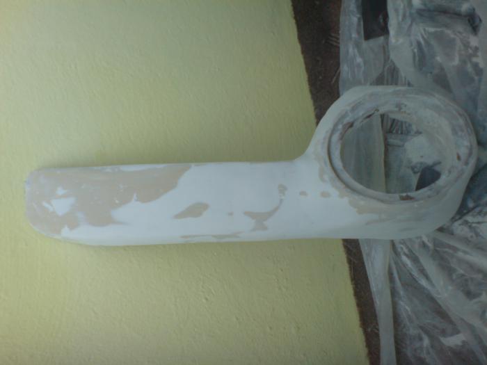

pak sem pužil už kupovanej značkovej tmel tvrdší,ovšem nanáší se to docela blbě,proto to je tak hrudkatý...o to víc s epak musí brousit..všechno růůůčo samozřejmě

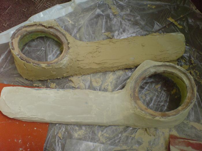

Potom sem nanes ještě jeden tmel,ten byl hodně jemnej, šel relatvině dobře brousit.Jelikož sem nejdřív chtěl lakovat tak sem brousil a brousil do jemna,ovšem to bych to dělal do vánoc a tak sem na sebe ušil bič v podobě... že to potáhnu koženkou :)

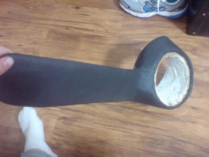

Chvílema sem znal moc málo sprostých slov na to aby mně to uspokojilo je použít :D chvílema to vypadalo hodně nerealisticky, kdo by v téhle fázi sázel na to že to nebude boulatý a s hrbolama by byl asi blázen. :) ani já sem nevěřil...Lepidlo-chemopren extreme,koženka obyčejná za 200 metr.

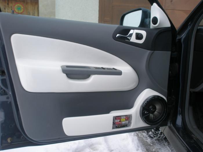

na zkoušku jak budou slušet dvojčátkům od italských mistrů...
o 02.11.2010, 19:40 | dejvyxxx | Upraveno: 2010-11-02 20:59:31

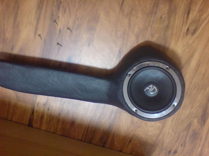

Hotov je zatím jeden board ale na první práci s koženkou a druhou s laminem,...jsem spokojený,vnitřní pocity ukojeny což je nejdůležitější ;) Zejtra dodělám druhej board,ale to už snad půjde líp když člověk ví co a jak teď vylepšit.Toť konec mé prezentace a inspirace a pokud to někoho nezajímá tak se na to koukat nemusí,ale doufám, že někomu to pomůže, stejně tak jako mně pomohly fotky mnohých z Vás.Velký dík patří i mé přítelkyni,která zuby nehty pomáhala nepoddajnou koženkou ukočírovat.

Tak to je naprostá pecka ty boardy!!!A to potažení koženkou 1*. Na kolik Tě to vyšlo peněz cca? Taky bych chtěl bejt takhle šikovnej,ale bohužel mně k tomu pánbůh asi nestvořil :(

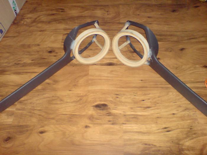

prace hezka..dal jsi si praci se směrovaním..ale jak jsi vyřešil "ozvučnici"-to ti to hraje do prostoru "tapecu" ? protože jsem kdysi neco podobneho taky chtel udelat..ale pak jsem prave z tohohle duvodu od toho upustil
o 05.11.2010, 18:34 | jura.j | Upraveno: 2010-11-05 19:53:21
Kapka: osobně tam mám dva kruhy MDF na plechu dveří , třetí krůžek je zalaminovaný přímo do boardu , všecko stahnutý k sobě šrůbama, dveře vytlumený.
hraje to do dveří.
nic nedrnčí , a je to fest pevný :o)

Tyo! dobrej napad s tim ze pridelat krouzek na dvere a pak to sesroubovat s doorbordem! To byl jedinej duvod proc sem to nechtel delat, tak ted uz minebrani nic nez se do toho pustit ;-)

Simani: Lamino zadaco ze známosti,tmel tak 400-600,smirgl tak za 200,dost rychle se spotřebovával.koženka cca 350, lepidlo asi 200,no něco to stálo i tý práce :)
Kapka-mám ty boardy vylaminovaný a vytmelený že to přímo dosedá na dřevěnej kroužek z MDF původně určen pro 16,5cm kompa.Možná je tam někdě vůle ale po zvukové stránce se mi zdá zvuk zkrátka lepší,zlepšení pevnosti repráků,dveře jsou komplet vytlumené a tak teď pociťuji jen ryzí čistý zvuk s úderným basem :)
