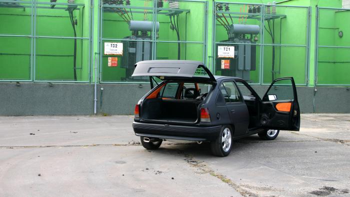

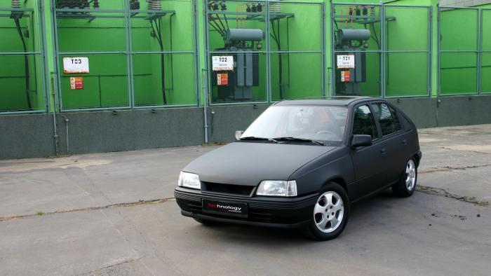

Představuji svůj vůz Opel Kadett s instalací pro soutěž Emma 2010, někteří nejspíš znají, už z minulého roku, ale od té doby se odehrálo několik změn.
Vozidlo je osazeno komponenty italského výrobce Technology, Tec a japonského výrobce
Clarion. Výrobce kabeláže jsou Tecprecision, AIV a AudioQuest.
Vůz je kompletně vytlumen tlumicím materiálem z butylkaučuku Tecprecision Dampit. Přední
dveře jsou vytlumeny bitumenovými pláty Vibraflex, stejně jako přepážka motoru, podlaha
pod předními sedadly a víko zavazadlového prostoru.
V instalaci jsou zakomponovány prvky napájení taktéž od Tecprecision. Jedná se o kapacitor 3F,
distribuční blok v motorovém prostoru a bateriové svorky.
Zajímavostí instalace je použití planárních výsokotónových měničů.
Jedná se o 4 pásmový systém v aktivním zapojení řízený autorádiem Clarion DRZ 9255.
Komponenty:
Autorádio Clarion DRZ 9255
Zesilovač 4 kanálový Tec SPL 50.4
Zesilovač 2 kanálový Tec SQ 60.2
Zesilovač 1 kanálový Tec SPL COMPETITION
Vysokotónové měniče Technology LS PLAN
Středotónové měniče Technology LS 130M
Středobasové měniče Tec SQ 6
Subbasový měnič Tec TSW 1000

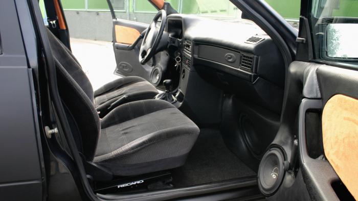

Interiér vozidla byl upraven a přizpůsoben HI-FI instalaci, mnoho prvků bylo radikálně
pozměněno nebo zcela nahrazeno.
Díly jsou čalouněny černou a oranžovou koženkou a oranžovou alacantarou.
Funkce vozu byly převážně zachovány.
Na MČR EMMA 2010 vůz skončil na 4. místě díky nezdařilému naladění 4 pásmového systému.

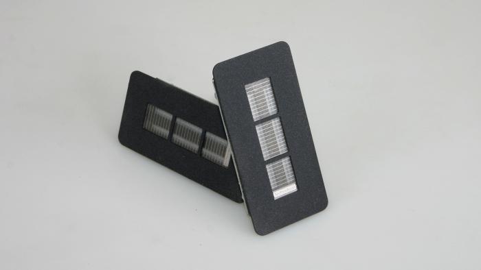

Planární měniče Technology LS plan

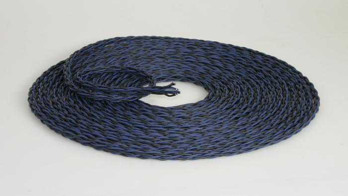

o 24.10.2010, 04:32 | swep
Reproduktorové kabely AIV Black Planet
foto k příspěvku  od swep

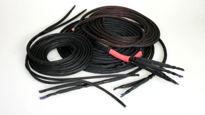

o 24.10.2010, 04:33 | swep
Veškerá kabeláž ve flexo opletu

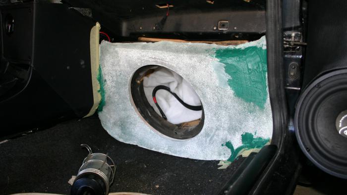

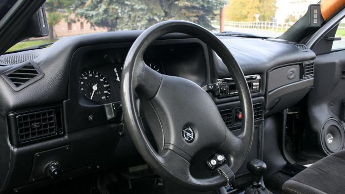

Středové měniče Technology LS 130M v litrové uzavřené ozvučnici vytlumené rounem - hrají odrazem od čelního skla

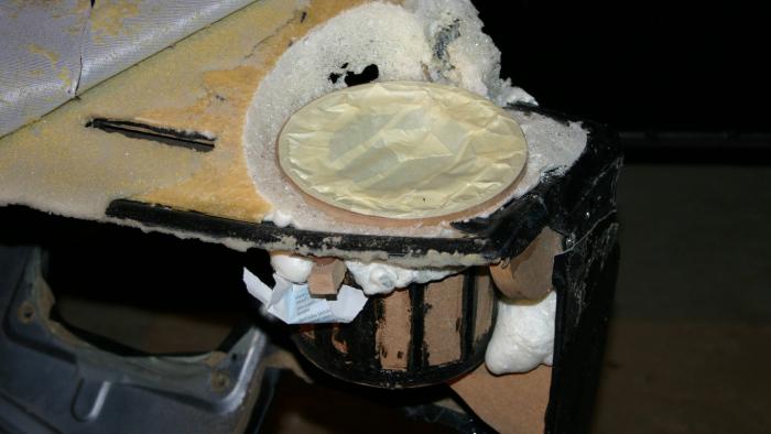

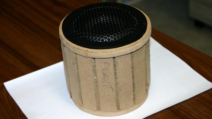

Ozvučnice pro středový měnič - umístění - montáž

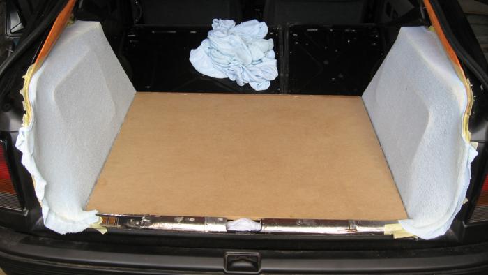

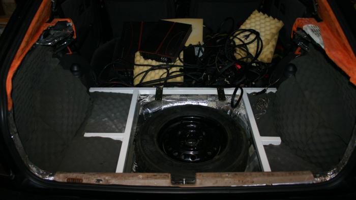

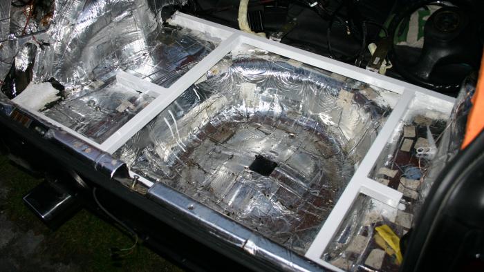

o 24.10.2010, 04:40 | swep | Upraveno: 2010-10-24 04:58:56
Vevařený support pro trojitou MDF podlahu v zavazadlovém prostoru - painted steel
o 24.10.2010, 04:41 | swep | Upraveno: 2010-10-24 04:59:32
Pohled na konstrukci pod trojitou podlahou včetně vytlumení - final

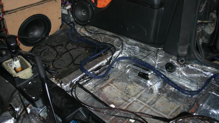

o 24.10.2010, 04:43 | swep
Pohled na část kabeláže, ještě bez flexo opletu - reprokabely

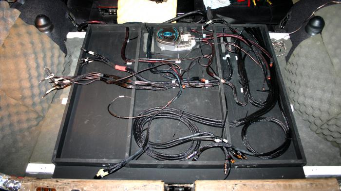

o 24.10.2010, 04:45 | swep
Kabeláž v nejspodnější vrstvě trojité podlahy - bez pojistky pro ventilátory

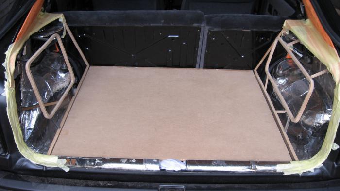

o 24.10.2010, 04:46 | swep
Konstrukce trojité podlahy - zkušební verze

o 24.10.2010, 04:49 | swep

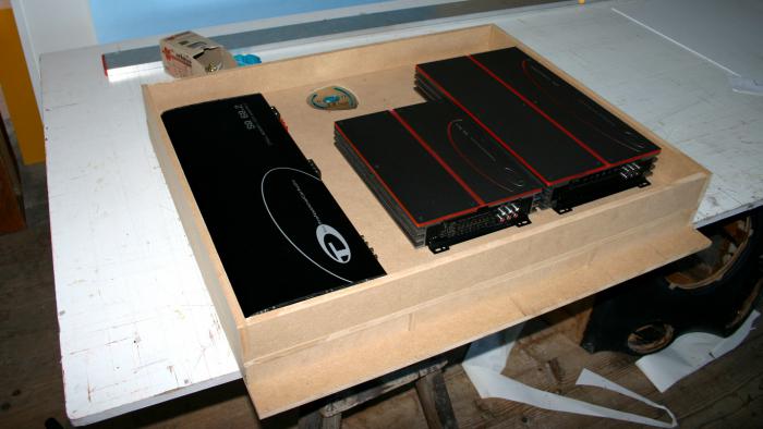

Zavazadlový prostor - konstukce
o 24.10.2010, 04:50 | swep
Zavazadlový prostor - příprava pro kompozit

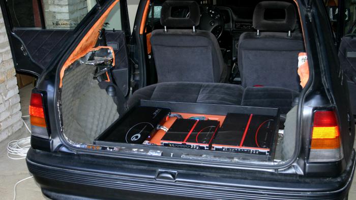

o 24.10.2010, 04:51 | swep

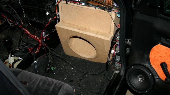

Uzavřená ozvučnice pro subwoofer TSW 1000 - objem 26 litrů

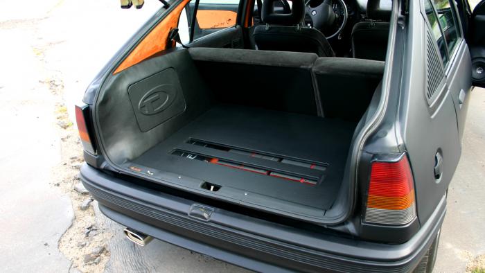

o 24.10.2010, 04:56 | swep
Finální pohled na zavazadlový prostor - povrchová úprava koženka, sklo

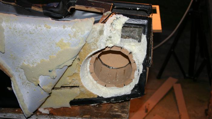

Paráda.
Nemáš víc fotek uchycení předních repro na dveře? Myslim ten laminát co jak, kde drží, pokud bys měl i nějaké rozměry, plánky a pod. byl bych moc moc vděčný. Čim maš chycenej/přilepenej laminát přes ty velký otvory?
Upravený Nexie sem takle neviděl co má švihadla a 16cm kompa :), tak proto schánim inspiraci jak to předělat. Nad něčim podobnym přemejšlim už dýl.
o 24.10.2010, 10:40 | Seat Power
no tak takove instalace mam velmi rad.Za me opravdu paradni cista prace!!!
o 24.10.2010, 11:36 | bigmat
moc pekny
o 24.10.2010, 14:33 | swep
bladzej: fotky samozrejme mam (muzu poslat mailem), je to vsechno delane na miru primo do tech dveri, tunel pro stredobas je napevno prilaminovany ke dveřím a tapec je udelany k tomu, je to uchyceno sroubama a PU tmelem. Nevim ktere velke otvory mas na mysli

Ahoj, vidiet, ze ste sa s tym pohrali.
Auto som nepocul, ale celkom problem bude zladit stred a vysku.
nakolko vidis membranu stredu, mas aj priamy zvuk, nie len odrazeny a tym padom problem s fazou a tcr
lepsie to funguje u aut s vysokou a rovnou palubockou, aby nebol ziadny priamy zvuk... Kedze som tymto kompromisom uz presiel, tak existuje jedine snehuliak :-)
domcek na budiky vyzera, ze stoji v ceste lavemu stredu, ked uz ste rozoberali palubovku, mozno by sa dal posunut viac do stredu auta...

noclue: sem rad ze na to reagujes, je to jak rikas, palubni deska v tomto aute je kratka a nizka, odrazu je tam docela hodne, to natoceni je problem diky tomu, ze se jedna o 130mm prumer stredu. Membranu stredu vidim ale jen okrajove, ta orientace je temer vertikalne, lehce natocena smerem do kabiny. Pokud jde o domecek pro budiky, tak ten zavazi, stejne jako montazni ramecek leve vysky, levemu stredu a zvuk se tam natolik tristi, ze v podstate zanika. Posunuti na stred auta by bylo samozerejme reseni. Dalsi problem jsou planarni vysky, pouzivat je jako plnohodnotne neni vubec idealni, jelikoz by mely byt deleny od min 8kHz, aby hraly tak jak maji, ale kdyz pustim ten stred do 8kHz tak uz to bohuzel nezvlada, taky tomu hodne ubira ten 4 kanal, ktery zkratka neni urceny primo pro SQ, to bys musel posoudit sam. Reseni by bylo pouzit jine plnohodnotne vysky a tyto pouzit treba jako supertweetery = nikdy se mi to nepodari naladit. Co dal je zajimave, ze uz vice lidi se jaksi zabyvalo ladenim tohoto auta a pokazde dosli ke stejnemu zaveru - chyba je ve stredovem pasmu, ale proc a jak to zmenit mi zatim nikdo neporadil - to bych kecal, rekli mi to same co pises ty - ten levy stred je schovany za budikama, ale myslim si ze to neni uplne pravda, jelikoz jsem testoval prime natoceni v 1,5 litrovych ozvucnicich a bylo to velmi podobne, ne-li stejne. V Rotterdamu jsem s lukee_cz posouchal italsky vuz osazeny stejnymi stredy a konstatovali jsme, ze se jedna o stejny charakter zvuku, ovsem mel to daleko lepe naladene. Zkousel sem Helix A4 na stredy a zvuk byl vyrazne jiny, na vyskach ovsem stejny, takze za mne, je to hodne ovlivneno tim zesilovacem.
