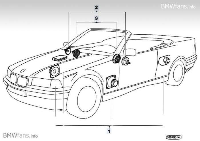

Koukal jsem do ETK a tohle mi z toho vylezlo.
foto k příspěvku  od meris

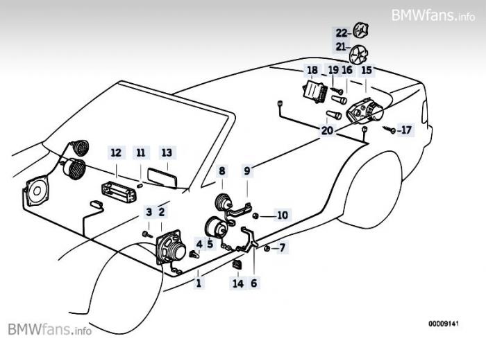

o 20.10.2010, 19:18 | meris

O víkendu rozeberu tu schánku před spolujezdcem a podívám se, co je za ní. Dle toho schématu by tam mělo něco být :-)
o 22.10.2010, 13:20 | CRXMen
top hifi aparatůry (první obrázek) měli zesilovače jak h/k, ale na harmana jsem v poho montoval Pioneerka 88RSa hraje to pěkně
o 22.10.2010, 14:21 | meris
Dle popisu by ten zesilovač měl bejt v levý části kufru. Nebo se mýlím?
o 22.10.2010, 16:48 | CRXMen
jo, u coupe a sedanu..
o 22.10.2010, 17:00 | meris
Zítra na to kouknu, u cabria by to mohlo být stejný jako u coupe.
