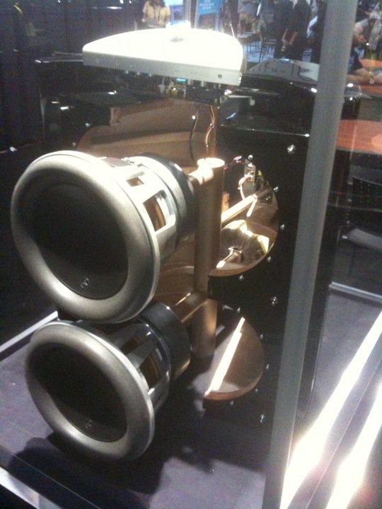

v usa bola teraz pekna vystava a vyzera to nejak takto...
foto k příspěvku  od jasisoft

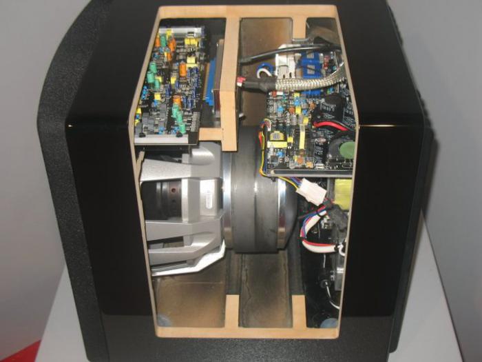

o 13.10.2010, 10:52 | jasisoft
pripadne takto
o 13.10.2010, 11:16 | pepe689
by me zajimalo cim to zivi ze by tam byly 2 predelany slashe ,vim co delaji 2 v aute nevim co by to udelalo v byte
o 13.10.2010, 11:27 | bigmat
Hmm pepo to taky neni asi do bytu ale na ozvuceni nejakeho salu:D
