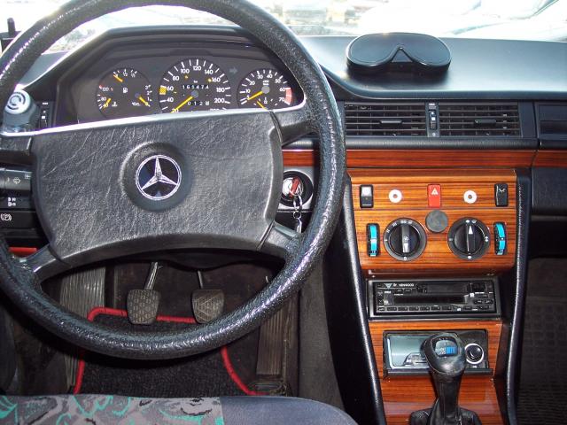

chtěl bych se zeptat, jestli někdo náhodou nedával do tohodle auta, nějakou vyjížděčku, nebo bych potřeboval poradit, jakou tam dát, jak je vidět na fotkách rádio je dost utopené a chce to vyjížděčku, která má nastavení i ve vodorovné poloze, vyjížděčka by měla mít pokud možno BT a pokud bude mít navi, jedině dobře, jen značkové zboží
Jo jestli někdo ví i co je tam za reproduktory, tak sem stím, díky

v palubce 12cm, uplnej atyp, po upravach lze dat 13cm ale musis upravit palubku, nebo redukci a 10cm nahoru a udelat stredobas dolu, nekdy mivaj i kapsy ppro repro ve dverich, jdou udelat i koupit od PM modifische
resil bych treba jen 1din dvd a externi monitor, on je tam docela schod kde je radio
a sklonem okna se docela blbe montuji ty vrchni repro, origo jsou jen nacvakavaci

13 cm se do palubky nevejdou, snad jedině kdyby se vysadilo přední sklo a nějak vyřezala palubka.. origo kapsy ve dveřích mají repra která hrajou do sedačky,takže nic moc.. kdyžtak mám na prodej tyto koaxy ESX přímo pro tento model do palubky..
o 07.10.2010, 20:57 | AUTOHIFICENTRUM Liberec
Kvůli tomu schodu nad rádiem jedině tak kenwood KVT-526DVD,který má dvojitý výsuv.Nebo tak jako pan k007...
