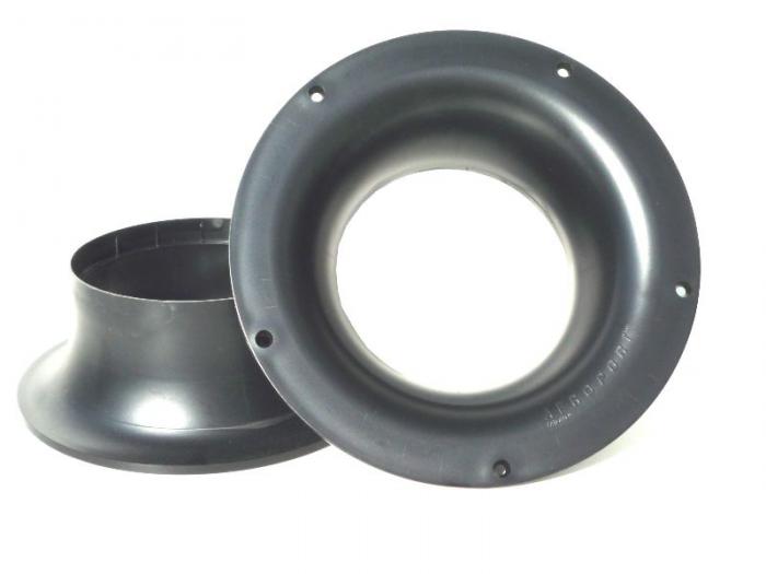

ten objem na 10 bude malej, to bude asi největší problém ...udělal bych 25-30litrů čistej objem
...bassreflex vyhoď a kup si aeroport 4" a máš klid od hvízdání
Zaoblení bassreflexu vs. portu se nedá srovnat
Myslim, že aeroport seženeš FROVENU(od Kleneexe) nebo Hollywood třeba od Revilohifi
foto k příspěvku  od tomas.V
