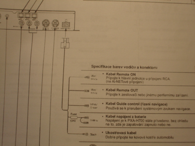

o 15.11.2010, 09:47 | Pavel02
hifim: vyhrabal jsem manuál k PXA-H700 a na straně 29 je základní schéma zapojení. A je zde i uvedeno: KABEL REMOTE ON - připojte k hlavní jednotce u připojení RCA (ne Ai-NETové připojení). Takže není asi jiná možnost než spojit hlavní jednotku a procesor samostatným REM kabelem. A dál je tam Kabel Remote OUT - připojte k zesilovači nebo jinému perifernímu zařízení. No a na straně 5 je toto:

o 15.11.2010, 13:16 | hifim@ni@k | Upraveno: 2010-11-15 14:37:19
Pavel02: díky, snad to bude řešení.
pepe689: neboj poslouchal jsem, ale ta redukce je také Ai-Net/cinch. Předpokládal jsem že pokud budou zapojeny dva Ai-Net kabely, tak mi to nabídne ty vstupy. Kvůli REMOTE musím rozdělat půl auta, to jsem ti psal. Proto jsem to nechal jako poslední variantu, nic víc.
o 17.11.2010, 15:18 | hifim@ni@k
Tak vyřešeno.
Po odpojení Ai-NETu a natažení samostatného REMOTE se ihned objevila nabídka INPUT.
Když byl zapojen Ai-NET a REMOTE spínalo pomocí něj, tak jsem ovládal hlasitost pomocí rádia. Nyní musím pomocí RUXu :-(
