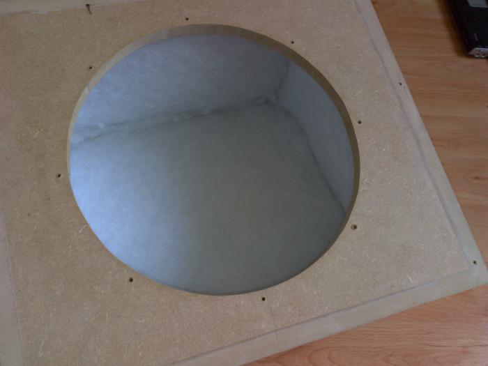

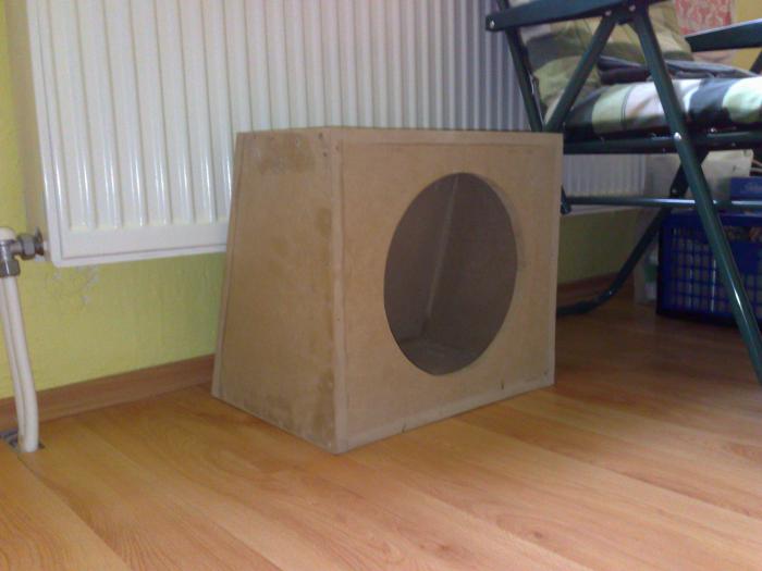

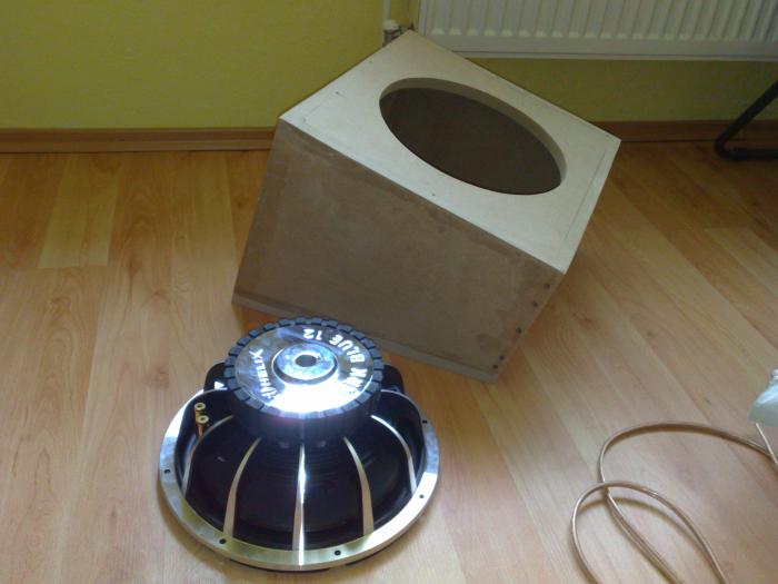

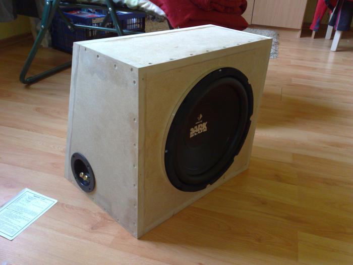

Tak konecne som to nejak dokopal aspon s bednou sice treba ju este ocalunit ale hruba stavba uz je. Bude to na zosilovaci MB Quart PAB 2100 ktory je uz na ceste z CZ.:-) Bedna je vytlmena Terciou / synteticka vata / len neviem ci to staci vytlmit len takto alebo to tam dat do plna ?

o 27.09.2010, 20:19 | clown
bude stacit, original taky neni plnenej :o)
o 28.09.2010, 08:36 | jasisoft
u mna bol velky rozdiel vo zvuku, pokial som dal jednu vrstvu a dve. S dvoma uz to malo ten spravny zvuk. Takze ak ti este zostal "paplon", daj este jednu vrstvu a uvidis ci je zmena alebo nie.
o 28.09.2010, 21:00 | japonec1 | Upraveno: 2010-09-28 21:15:44
konecnu tam mas aku hrubku tlmenia v bedni ?? v cm.
o 28.09.2010, 21:03 | jasisoft
najpr 20mm, potom som dokupil 30mm a capol som tam aj ten. momentalne mam v uzavrenke cca 3 vrstvy a konecne to hra ako ma. chce to len skusat. a zase tercia (paplo, synteticke runo) nestoji tak moc takze za skusku skoro nic nedas.
o 28.09.2010, 21:07 | japonec1
ok aj tak mi toho este dost ostalo ci ze da sa. Skusat sa bude len este neni zosik doma
