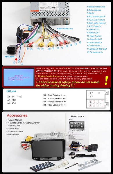

Chtěl bych koupit tohle rádio EONON E1015, ale potřebuju vědět, kolik to má RCA na zesíky,a v popisu sem našel, že to má RCA vstup a výstgup, jakej v tom je rozdíl a napojil bych na to 4k a 2k zesík?
o 15.09.2010, 16:29 | michal_smsmsm (A)
vstup je na vstup signalu, treba od couvaci kamery, oproti tomu vystup je na pripojeni zesiku, na pripojeni dvoukanalu potrebujes 2cinch(jeden par) vystup, na 4kanal 4cinch(dva pary) vystup, na 4 kanal + basak 6cinch cili 3 pary, prislusne oznacene...

Tady ti píšou všechny vstupy a výstupy: [ Link ]
Má to pouze čtyřkanálovej výstup, tak je dobrý tenhle výstup poslat do čtyřkanálovýho zesu, kterej disponuje i pre out výstupem, což je snad většina a ten pak spojit s tim dvoukanálem na woofer.

o 16.09.2010, 02:14 | Midnite
z obrázku je to zcela jasné ne?
