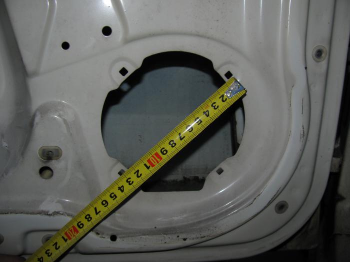

Kamarád chce do auta nějaké základní audio, nejspíš koaxy do otvoru na obrázku (přední dveře), asi nemá cenu nad tím moc přemýšlet, ale nejsem si jist rozměry, půjdou tam 13 cm nebo ne? A případně nějaké nápady na levné ale poslouchatelné koaxy?

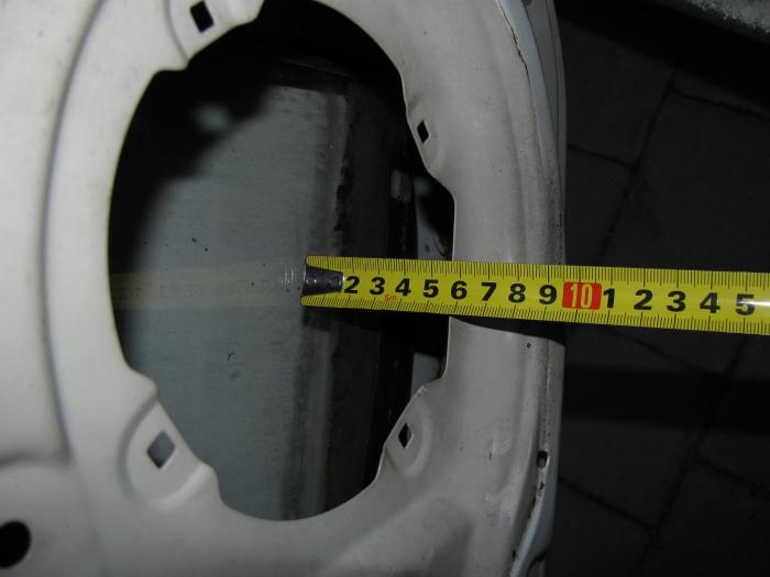

o 13.09.2010, 07:56 | CarMedia.cz
jak je daleko tapec od toho plechu? S použitím MDF podložek by 100% šly i 165mm koax.
o 13.09.2010, 08:33 | Nepér | Upraveno: 2010-09-13 08:46:39
Docela dost, 2 cm tam budou určitě. Jen se mi s tím nechce moc patlat, MDF nemám kde sehnat, maximálně dřevotřísku ale i s tou se dá...
o 13.09.2010, 08:35 | michal_smsmsm (A)
drevotriska se da, jen ji , az budes mit vyriznuty ten krouzek, nebo redukci nebo at tomu kdo ch rika jak chce, tak to cele nejakm naimpregruj nebo proste natri, nejakym lakem, a poradne, at ti to nesaje vlhkost, nezbobtna a nerozpadne se to...
o 13.09.2010, 08:42 | Nepér
Fajn, tak už jen sehnat nějaký (levný) 165 mm reproduktory, je něco v bazaru?
o 13.09.2010, 09:24 | wattman
základ od pincka a bude spokojenej :-)
případně po vytvoření redukcí to samé ve variantě 165 mm - hloubka je u obou 46 mm
A nekupuj starší repro, v této cenové kategorii je to blbost.

o 13.09.2010, 15:52 | Nepér
S hloubkou by problém být neměl, když to půjde ještě přes nějakou redukci.
