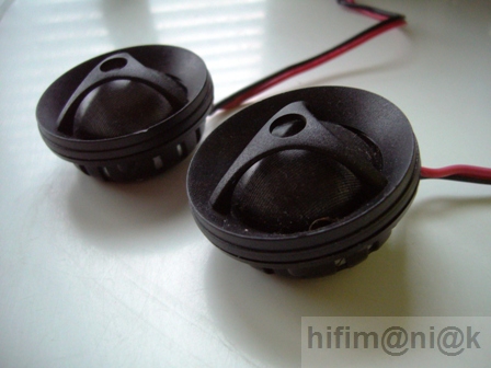

o 11.09.2010, 20:56 | hifim@ni@k
Výškové reproduktory MT-23 ( z řady Elate ) od výrobce Morel
foto k příspěvku  od hifim@ni@k

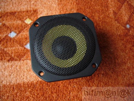

Středové reproduktory DLS Scandinavia 3. Problémem byla dlouhá dodací lhůta, protože putovaly rovnou ze Švédska. Po čtyřech týdnech čekání jsem obdržel " prý " druhý pár v ČR.

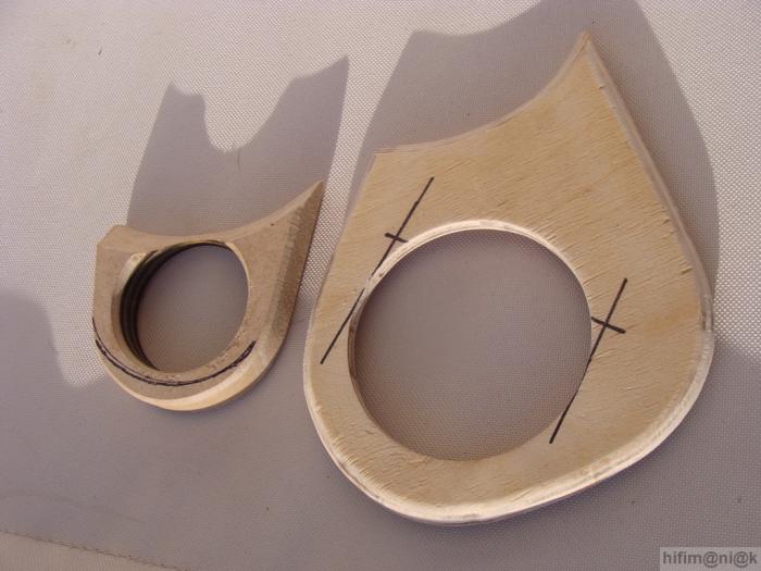

o 11.09.2010, 21:01 | hifim@ni@k

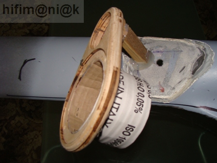

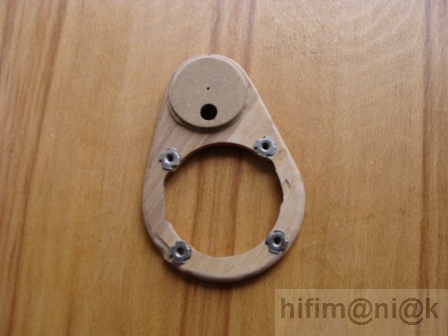

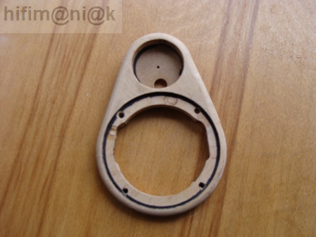

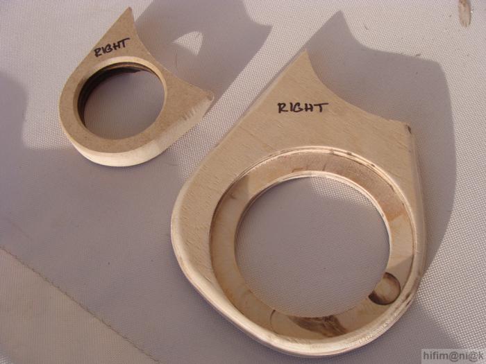

Následovalo frézování základu pro ozvučnice z překližky 13mm.
o 11.09.2010, 21:02 | hifim@ni@k

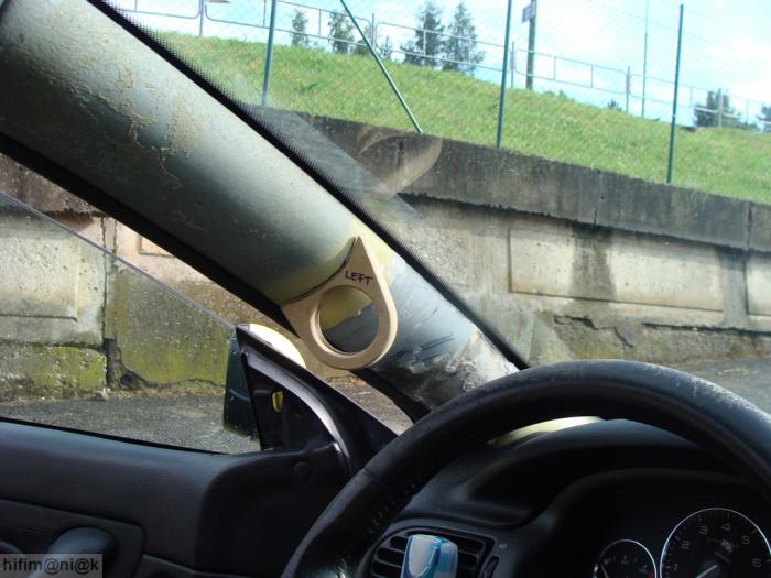

o 11.09.2010, 21:03 | hifim@ni@k
Uchycení tavným lepidlem na sloupky a nasměrování.

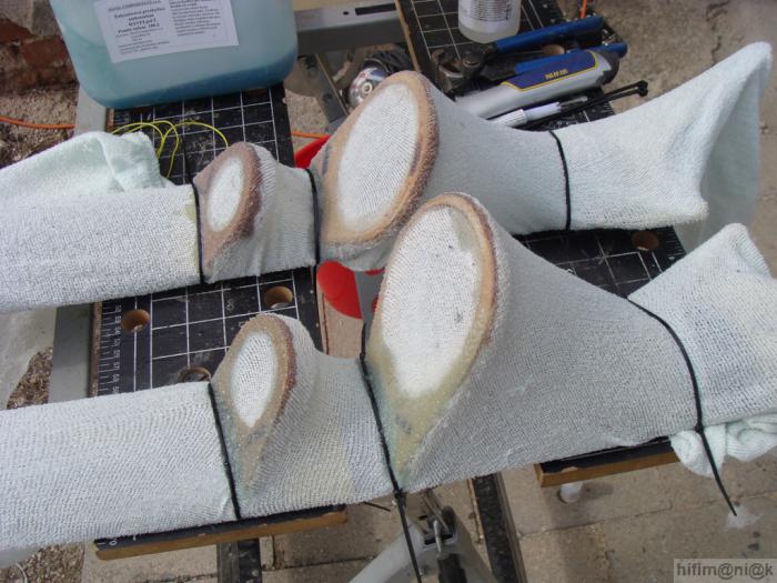

o 11.09.2010, 21:05 | hifim@ni@k

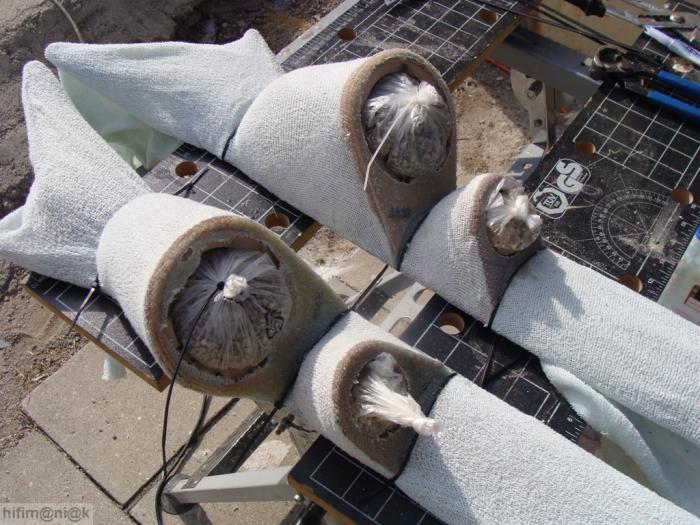

Laminátování.

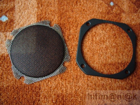

Problémem jsou tyto originál čtvercové mřížky. Vzhledově se mi naprosto nelíbí.

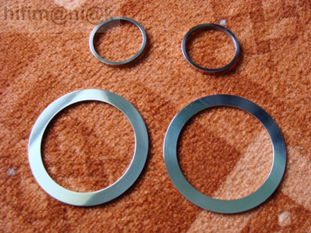

Takže následovala výroba a leštění kroužků, kterou dostal na starost wattman a jeho brácha Boďa.

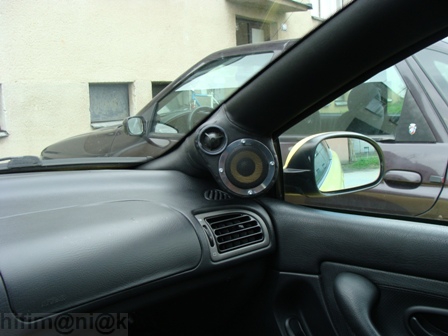

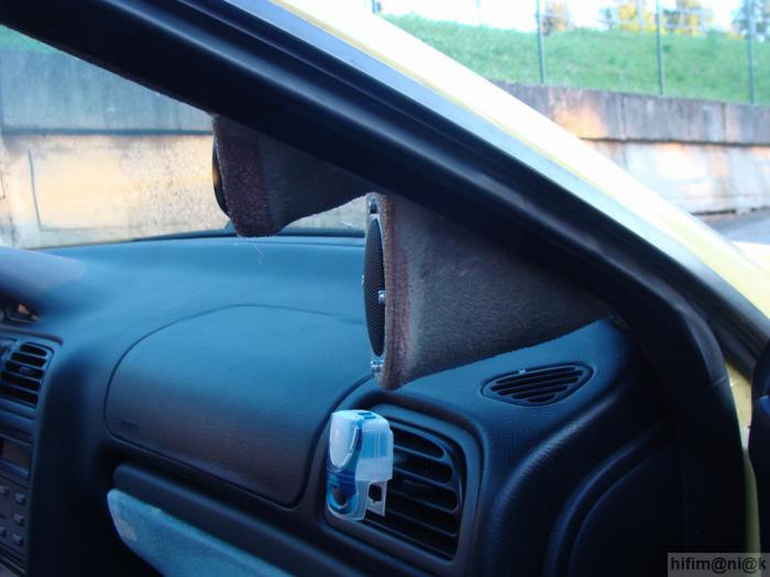

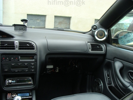

o 11.09.2010, 21:13 | hifim@ni@k

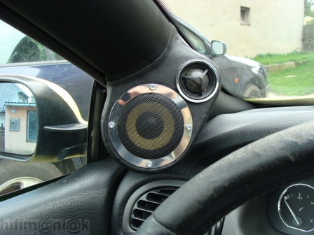

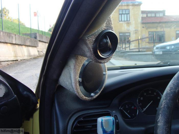

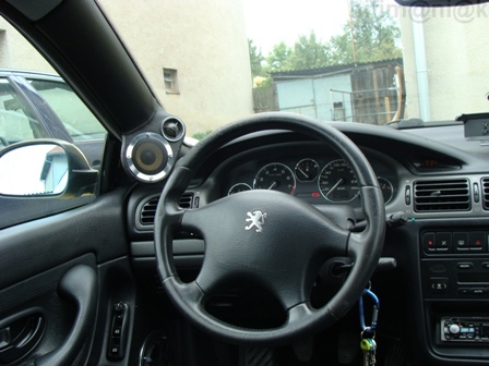

Zde už sloupky po návratu od čalouníka a osazené měniči.
o 11.09.2010, 21:14 | hifim@ni@k
Objem ozvučnice bez reproduktoru je 600 ml.
o 11.09.2010, 21:15 | hifim@ni@k

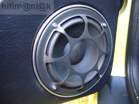

o 11.09.2010, 21:22 | hifim@ni@k
A ve dveřích basáky Morel Hybrid 6.
o 11.09.2010, 21:23 | hifim@ni@k
Rozebraný rámeček. Použil jsem pouze mřížku.

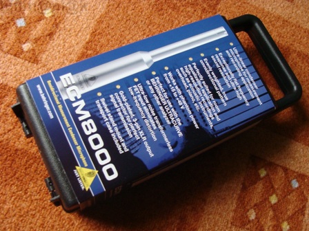

To poslední je antena a ... ? Vubec nevim co by to mohle bejt i když si připadam trapně
o 12.09.2010, 19:28 | noclue
behringer mokrofon a m-audio mokrofonovy zosilovac...
gratulacia
o 12.09.2010, 20:08 | endru.ondra
Na nalazení activu?

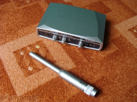

o 13.09.2010, 14:58 | hifim@ni@k
Jak píše noclue. Mikrofon a externí USB zvuková karta. Teď už se s tím jen naučit. Hlavně měření fáze bude asi zajímavé.

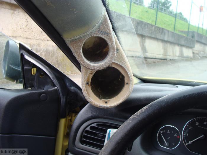

o 05.06.2011, 20:16 | hifim@ni@k
Každý maká jako ďas, tak musím také.
Bude větší objem pro Scandinavie, výšky půjdou nad středy a také změním směrování.

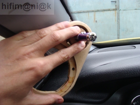

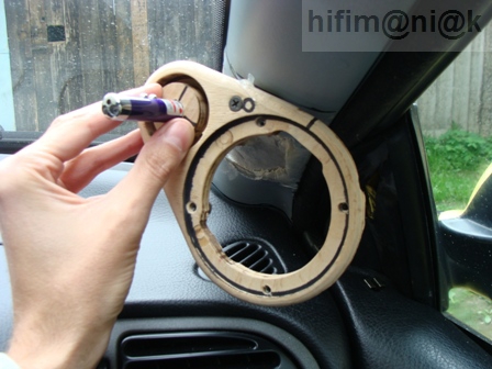

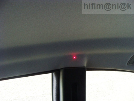

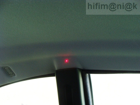

o 11.06.2011, 23:31 | hifim@ni@k
Trochu směrování pomocí laseru.

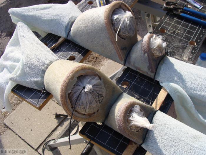

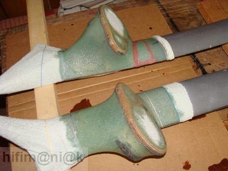

Vytváření objemu (900ml).
o 11.06.2011, 23:37 | hifim@ni@k
A pryskyřice.

o 12.06.2011, 21:48 | hifim@ni@k
Hrubé opracování a zkouška.
o 12.06.2011, 21:49 | hifim@ni@k
Zde už osazené a zapojené repro.

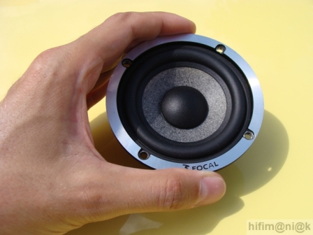

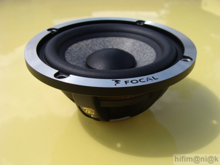

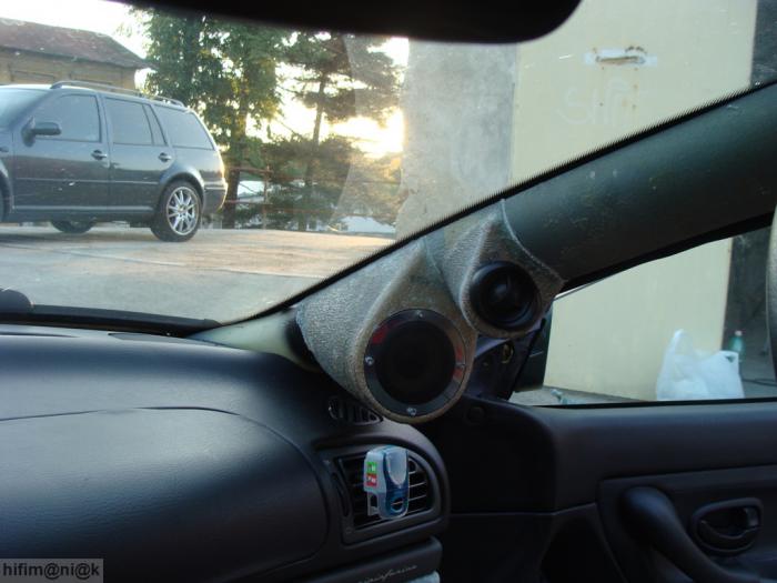

o 16.07.2011, 18:45 | hifim@ni@k | Upraveno: 2011-07-16 18:46:30
Tak dnes byla opět nuda (levnější možná bude najít si holku). Toxxovi chybělo trochu drajvu u středových repro, protože Focal BE a AS EX 165 Phase jsou přece jen zaměřeny dost odlišně. Já radši trochu "sušší" zvuk, který by ladil s charakterem Hybridů 6 a MT23 od Morelu. Slovo dalo slovo...
o 16.07.2011, 18:48 | hifim@ni@k | Upraveno: 2011-07-16 18:54:35
...a jsou venku.
o 16.07.2011, 18:50 | hifim@ni@k | Upraveno: 2011-07-16 18:55:38
Malé, ale šikovné.

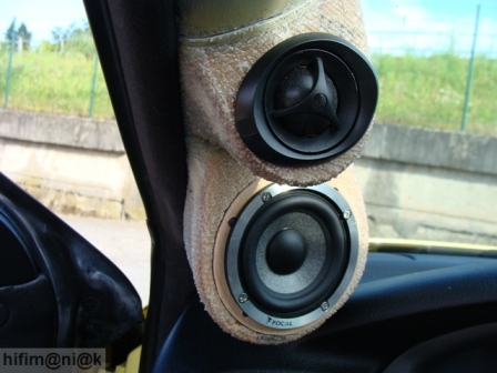

o 16.07.2011, 18:52 | hifim@ni@k | Upraveno: 2011-07-16 18:54:11
A provizorně nahozené. Domečky se zmenší a upravím směrování. Myslím, že charakterem zvuku si s Morelem dost rozumí.
