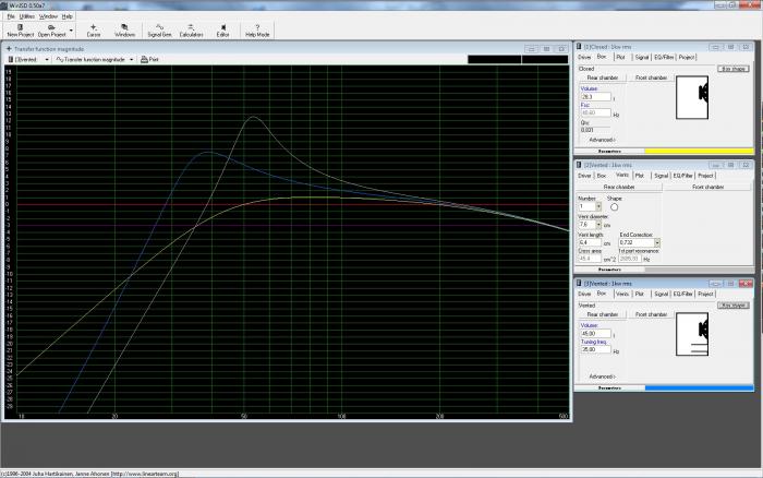

Zdravim vsechny, tak jsem se rozhodl ze zkusim udelat BR bednu na tenhle sw, ted ho mam v uzavrence, ne ze by se mi to nejak nelibilo, ale chci ho vyzkouset i v basreflexu.
Tak sem si nahral program WinISD, ze se kouknu jak vypada charakteristika podle udaju vyrobce.
Pokud mam teda vsechno spravne vyplneny (delal sem to prvne) tak s vysledkem nejsem moc spokojenej, tak sem si udelal 3 variatny (uzavrenkujen pro porovnani, BR podle vyrobce a treti tak nejak podle sebe aby to bylo co nejvyrovnanejsi) screen prikladam.
Pokud by mel nekdo chut a naladu a zkusil by mi udelat nakou charakteristiku na BR ozvucnici, nebo to jen prekontrolovat byl bych mu vdecnej.
Kdyztak teda TS parametry:
Re: dual 3,3ohmu
Le: 1,39(2ohmy)
Zmax: 38,53(2ohmy)
Fs: 31,4Hz
Qms: 15,13
Qes: 0,68
Qts: 0,65
Vas: 13,03l
Mms: 5,334N.S/m
Diam: 236mm
BL: 14,19(2ohmy)
Xmax: 12,9mm
Hvc: 49,8mm
Hag: 24mm
Uzavrenka (zluta krivka,urcite kazdej pozna :D ) je jasna 28,3l.
BR podle vyrobce (bila krivka) 45,3l a bassreflex prumer 76mm, delka 64mm (naladeni by teda melo bejt podle toho 50Hz)
BR podle me (modra krivka) 45l a bassreflex 70mm, delka 157mm (naladeni 35Hz).
Moc sem to teda nezmenil oproti vyrobci ale preci jen ta char. vypada pak uz lip, teda za predpokladu ze to mam spravne.
Jinak SW mam orizlej na radiu 63Hz delickou 12dB/oct tusim.
Takze predem diky za pripadny navrhy nebo rady, jeste bych mel asi dodat ze s tim nechci delat naky dBdragy, jen chci o trochu vic ramusu a zadnej "hucak" :D

Co se týká tvojich char. v těch simulacích, tak píšeš, že to děláš poprvé, ale nelíbí se ti to - zvláštní :-)
Dost mě zajímá, co máš za zesilovač. Předpokládám, že na osm ohmů to asi zapojené nebude :-)
Když se podíváš na jeho Vas, tak už z toho je patrné, že ho nemůžeš prat do velkého objemu - tedy můžeš, ale bude to průser.
Ta tvá modrá křivka - posunul jsi hrb na nižší km a tím tam zvýšil účinnost - jinými slovy jsi ji snížil na potřebném rozmezí - cca 45 - 70 Hz. V autě se to chová ještě jinak a ten hrb je mnohem větší, ale to je vlastnost, kterou winISD neumí, a proto s ním taky ozv. do aut nepočítám. Je pár dalších věcí co dělá jinak, ale to je fuk.
Tedy bráno, že posloucháš pop, taneční hudbu a ne převážně rock a vážnou. Takže o to potřebuješ lepší zesilovač s potřebnou kontrolou
Pincek doporučuje na všechny svoje woofery nátrubek 76 mm - ale je to proto, aby nemusel být tak dlouhý. Jinak na 12" woofer je minimum průměr těch 100 mm - ale na většině silnějších basáků s vyšším laděním je to pořád málo a při větší výchylce stejně ta trubka vydává nehezké pazvuky.
Jakou máš tu zavřenku? nelíbí se ti v čem?
Zavřel bych ho do 40 litru netto - čistých - a dal mu trubku 100 x 210 mm.
Tento woofer je dělaný na bordel - tomu odpovídají jeho parametry a je potřeba ho na to používat.
Takže BR s rovnou char tady určitě nevykouzlíš :-)

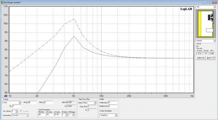

Přikládám tvoji simulaci - jak se chová v autě.
foto k příspěvku  od wattman
o 10.09.2010, 16:17 | wattman
jen doplním, že toto je ta tvá modrá simulace :-)

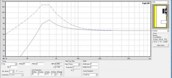

jinak teda jeste sem zkousel ten LspLAB a pohoda, zkusil sem ty parametry cos psal tady je vysledek
edit: podle toho jak na to koukam tak by byl vetsi zisk z toho jak sem to udelal ja (charku ty) ale ono to v aute bude stejne asi jiny nez tohle kvuli odrazum a buh vi cim jeste, kazdopadne bych se chtel dopracovat k tomu abych si to moh pak v aute zmerit, dost sem o tom cet na audiowebu tak snad se zadari pokud vyrobim mikrak s tema "krabickama" na dvoukanalovy mereni a preampem na mikrak
