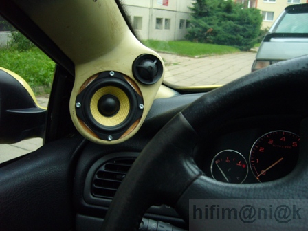

DLS Scandinavia 3. Objem ozvučnice bez měniče 600ml. Jěště přijdou očalounit, toto je pouze zkušební provoz.

hifim@ni@k:moc pěkné zhruba takto sem si to představoval že bych to udělal.jak to hraje?
