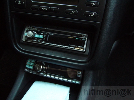

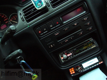

Protože 406 Coupe nemá prostor 2 DIN pro řídící jednotku, musel jsem ovladač procesoru osadit jinam. Využil jsem volného místa hned pod středovou konzolí.
o 24.08.2010, 18:52 | hifim@ni@k | Upraveno: 2010-08-24 19:09:23

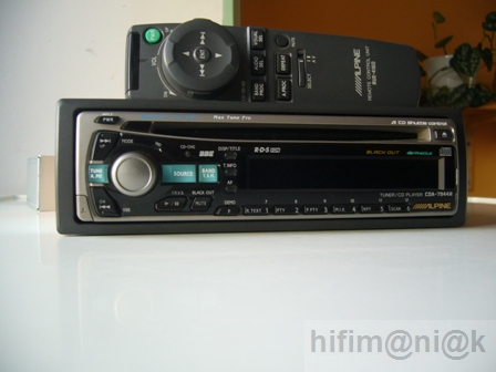

HU Alpine 7944R. Tato jednotka mi slouží pouze jako CD mechanika. Neobsahuje vestavěný koncový zesilovač, neumí Mp3 ( kdo by o to stál ? ) a rádio nikdy nepoužívám, ale má měděné šasi, lze při přehrávání vypnout display ( aby nerušil )...
foto k příspěvku  od hifim@ni@k

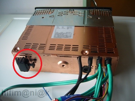

Ale to hlavní je vzadu. Optický digitální výstup.

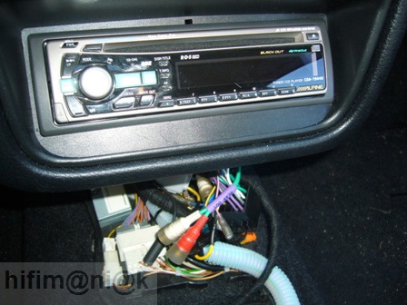

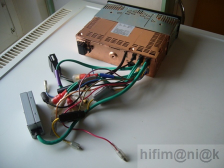

o 24.08.2010, 18:57 | hifim@ni@k
Celá kabeláž vedoucí z rádia. Prostor za rádiem jsem z toho důvodu upravil tak, aby kabely bylo možné spustit až do tunelu. Tím pádem je tam spoustu místa.
o 24.08.2010, 19:02 | hifim@ni@k
Alpinka na svém místě. Tunelem vedou tyto kabely - Alpine Ai-NET, optika Eagle Cable a ovládací kabel mezi procesorem a jeho ovladačem. Vše je chráněno husím krkem a v některých místech Flexem. REM jde Ai-NETem.

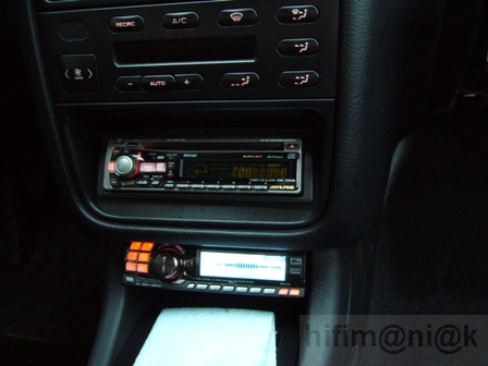

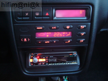

o 24.08.2010, 19:03 | hifim@ni@k | Upraveno: 2010-08-24 19:15:00
Podsvícení Amber, stejně jako zbytek vozu. Zde vypnutý display.

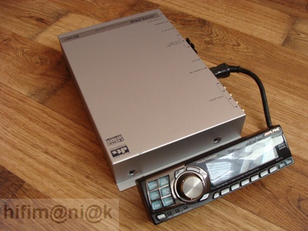

o 24.08.2010, 19:06 | hifim@ni@k

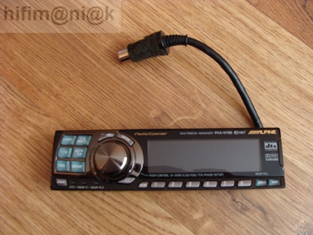

Alpine RUX PXA H700. Tento panel ovládá procesor.

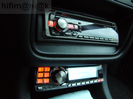

o 24.08.2010, 19:09 | hifim@ni@k
Podsvícení opět Amber.

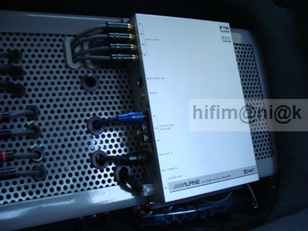

o 24.08.2010, 19:12 | hifim@ni@k
Procesor.
