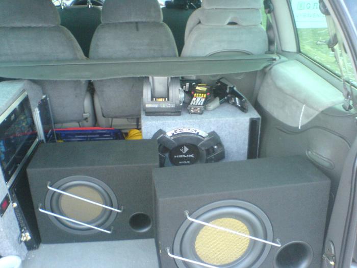

k basaku .. v tomhle aute to nezahraje .. basak co je tlaci a jeste k tomu malej .. :o)) dnes bych osobne vzal spis plochej, viz to aliante v bazaru a mrsknul bych ho pod sedacky (predni) ..., jinak basaku se tam vejde dost .., mista tam je hafo :o)
foto k příspěvku  od clown

o 27.08.2010, 15:49 | Area51
Co si pamatuju od Clowna tak v tomhle autě hralo nejlíp 2*Helix W12 v BR bedně na Helix A1 :o) SPXL už nic moc ... :(
o 27.08.2010, 15:53 | clown
njn ... kdyz se nadzvedavalo stresni okno :o)))
