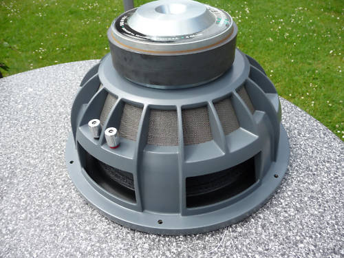

Dobry den chtel bych poradit s bassreflexolou ozvucnici na tento subwoofer. V katalogovem listu se pise 135L a 2x10cm natrubky s delkou 26cm ale podle me by bylo lepsi udelat sterbinu. Melo by to byt na normalni poslech ne na dB. Mate stim nekdo zkusenosti? predem dekuji
katalovy list v PDF ke stazeni zde:
foto k příspěvku  od 1kw
