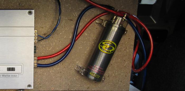

Bliká to hned i když mám nakopnutej motor. Byl jsem i na měření kolik dává altík a ten jel jak má. Hodím obrázek zapojení kapoše dle návodu, třeba bude chyba tam. Při zapojování zesíku dle návodu byla taky chyba, pak poradil až Rover jak to má být zapojený a sub už jede.

o 16.08.2010, 22:45 | rover (WoodTech) | Upraveno: 2010-08-16 22:57:55
Co to sakra je ?? Pokud vydím spravne tak se divym ze to jeste nevybouchlo !!!! Ale asi ta zmet kablů splívá jinak to neni možny .
o 16.08.2010, 22:46 | kubysh
No ta baterka byla uplně kaput. Když sem zapl rádio tak sem mněl problém natočit a pak při koupení subu v boxu nejakejch 250w tak se nenatočil vůbec, proto jsem si koupil silnější
o 16.08.2010, 22:47 | kubysh
no je to zapojeny dle návodu, nikde jinde sem nic nenašel.
o 16.08.2010, 22:49 | kubysh
Je tam vlastně přívod a z toho de přívod na zesík, a z mínusu to de na kostru a na zesík. Ale nějak se mě to nezdá. Přece minus může jít rovnou na kostru ne?

Takže problém zapojení že? Má tu někdo návod jak to zapojit správně?
o 16.08.2010, 22:51 | el.barto
mas to dobre zapojeny z baterky do kapiku a z nej do zes.to je v poho
takze bych spis tipnul ze bude nekde neco malo utazeny(kostra,kabel,atd.),kdyz Ti dela i kdyz je motor nastartovanej,altik by tuhle aparaturu mel v pohode dobijet,pokud tam nemas este jiny aparaty...
pak mozna bude este problem asi v tom napisu Renault Thalia:-))
o 16.08.2010, 22:52 | rover (WoodTech) | Upraveno: 2010-08-16 23:03:11
hod ten kap do kopriv a dej kable primo do zesiku a ukostri to nekam jinam .
o 16.08.2010, 23:04 | kubysh | Upraveno: 2010-08-16 23:14:58
Teď tady čtu [ Link ] zapojení a je to uplně jinak než mám já. Na kapu sou dva výstupy + a -
ja mam na + danej přívod a přívod na zesík a na - mám kostru a - od zesíku. Ale v tom článku je na + přívod a z - de přívod na + zesíku. Tak jak teda? mam v tom teď velkej guláš
o 16.08.2010, 23:08 | rover (WoodTech) | Upraveno: 2010-08-16 23:19:45
Dej ho pryc je ti tam na hovno a jen pridelava starosti. Jinak +na+ a -na-.

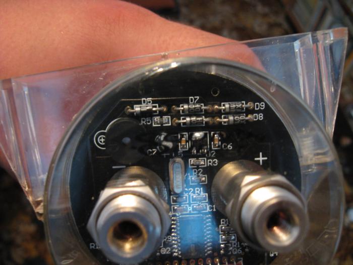

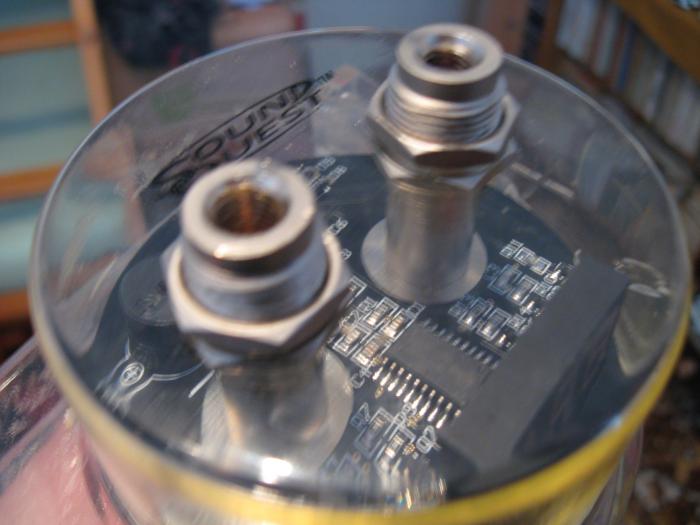

tak kostru sem předělal, sice nevím jestli jště blikaj světla protože mně nějak zhasl kap. Nebliká na něm ani kontrolní dioda a ani nejsou videt čísla. Něco je špatně úplně. Jinak hudba hraje a všechno jede.
o 18.08.2010, 11:57 | kubysh
tak kapo se už rozblikalo a ukazuje hodnoty, ale až po 3 minutách vyplýho zapalování. Jinak jak je na tom návodu zapojení kapa, tak tam je menší problém, sou tu jen dva vystupy. Jeden na plus a druhej na minus a na rem tu nikde nic není

o 18.08.2010, 12:37 | clown
Cap spina pri poklesu napeti .. , bezne u capu. Toho bych se nebal. Me spinal model od ACR az na 12V, jinak jsem o nem moc nevedel .., pokud teda s nim necvicil monoblok ..
o 18.08.2010, 12:42 | swep
me se capacitor rozesviti pri kazde zmene napeti at uz zaporne tak kladne, nesviti pouze pri stabilnim napeti, remote na capacitoru nemam taktez
o 18.08.2010, 12:43 | kubysh
Takže v klidu připojit na zpět a on se zapne sám až bude potřeba jo?
o 18.08.2010, 12:44 | kubysh
ok du to zapojit a popojedu pod les kde to testnu
o 18.08.2010, 13:30 | kubysh
Tak zapojeno. Obzkoušeno a mrkání světel téměř vymyzelo. Už je to jen decentní. Uvidí se až za tmy jak moc se to stáhlo. Jinak dík všem za pomoc. Byla to kostra baterky.
