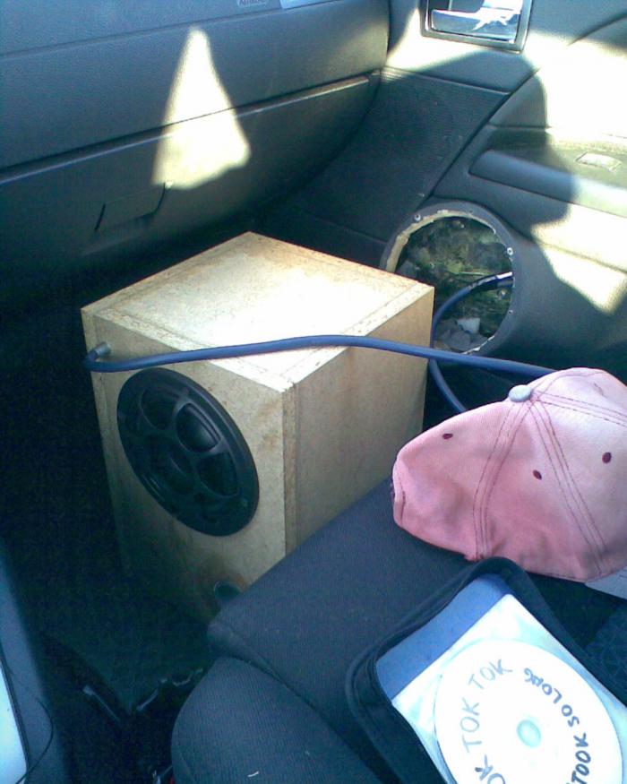

Tak, prva faza hotova.
Diky a poklona Siggimu za vypocet na 9L, tu je to v dreve s prepocitanym 50mm portom
Chcel som to spravit uz pred 2 rokmi, ale nejak chybalo odhodlanie...

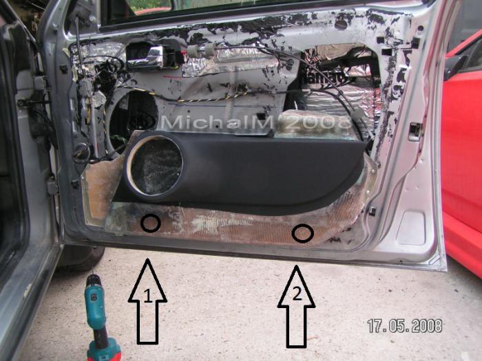

a teraz otazka:
kam port na 1 alebo na 2? preco?
mne to vychadza na 2, aby bol co najdalej od menica...
port bude 90° zahnuty, konce rovne, tak radsej priemer 50mm.

o 23.08.2010, 23:35 | -gregi-
Martin port urcite na poziciu 1. ak bude zahnuty smerom k 2. Bude tam urcite menej turbulentne prudenie, ako keby port zacinal v ozvucnici v blizkosti zadnej strany menica.

o 25.08.2010, 21:45 | noclue
Gregi: port nebude dlhy, takze vyustenie bude blizsie k menicu pri pozicii 1, aj ked bude smerom od menica.
Pri pozicii 1 bude zdroj zvuku blizsie k sebe, port bude fukat do volneho priestoru (pri pozicii 2 rovno do sedadla ) preto si slubujem menej problemov s fazou a spol
leke: cca 150mm
o 26.08.2010, 12:19 | Leke
Tim padem hlasuju pro pozici 2.
