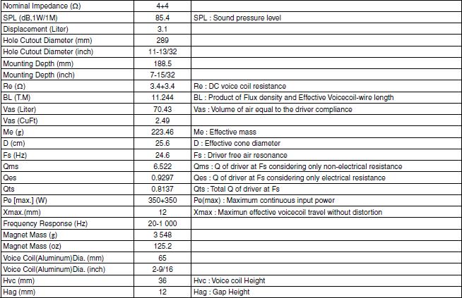

prosim o vypocet v provedeni BR, je to exot sub, takze neni z ceho vychazet, closed znam, ale nesmysl..

mat MDF 20mm, box cca 40 az 50 litru, hatch auto,
jsem zvyklej rezat sub 63Hz / 18dB, sub hrajici vejs je mi neprijemny.., ideal spicka nekde 45-50Hz..

technicky info o wooferu by melo stacit jeste by bodly rozmery wooferu jako tady [ Link ] aby se dal presne spocitat cistej objem bedny ;) tohle muzes zmerit vsecho sam kdyz mas woofer doma
o 30.07.2010, 09:24 | clown
rozmery jsou v tabulce
hloubka 188, dira 289mm, klasika 12"

pokud se dívám do parametrů co dodal clown, tak je jich tam tolik, že ti z toho zjistím, co jsi "měl včera k večeři"...
I ta hodnota "displacement" je uvedena, což se moc nevidí.
Udělej mu čistých 40 litrů - bednu tedy cca na 45 litrů a dej tomu nátrubek 100 x 210 mm - nakrm to a bude to dělat bordel. A řezat do 60 Hz je optimum - pakliže na to máš kompa, který to zvládnou.

A pakliže znáš chování ozvučnice v autě - musí ti být jasné, že litr sem nebo tam při určování netto objemu BR ozvučnice (u 12") je celkem bez vlivu. Oproti simulaci je stejně rez. frekvence v autě většinou daleko nižší a je potřeba to zjistit - když není spokojenost, nebo s tím i tak nějak počítat při té simulaci. Ale zase záleží na autě a mnoha jiných faktorech.
